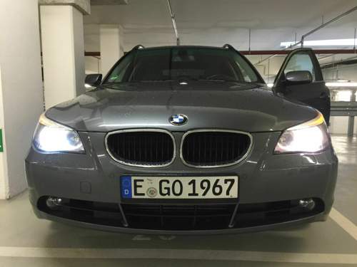

Hab wie auf dem Bild zu sehen ist unterschiedliche Lichtfarbe vorne. Rechts sieht nach Xenon, links eher nach H Licht (gelblich) aus. Auf dem Bild sieht man das leider nicht so deutlich. Wenn man vor dem Wagen steht ist ein deutlicher Unterschied zu sehen. Muss das so sein?

sieht so aus, als würde sich der linke Xenonbrenner bald verabschieden, da die Farbe ins leicht rosa übergeht.
@U.S.-Marshal schrieb am 23. Juni 2015 um 08:47:52 Uhr:
sieht so aus, als würde sich der Linke Xenonbrenner bald verabschieden, da die Farbe ins leicht rosa übergeht.
Die Farbe geht in echt eher ins leicht gelbliche. Was kostet so nen Brenner?
Erst gucken, was auf der anderen Seite sitzt. Den nimmste dann.
Aber die Farbe ändert sich im Leben eines Xenon-Brenners immer leicht.
Wenns nicht passt oder doch Alterung schuld ist, musste halt irgendwann noch einen zweiten Brenner für die andere Seite kaufen, damit die Farben wieder stimmen.

Kann auch sein, dass auf der gelblichen Seite einfach ein Scheiss Brenner als Ersatz eingebaut wurde.

Sodela, Wechselaktion erfolgreich. Hauptproblem war zu verstehen, dass man die Zündeinheit nicht mit aufgestecktem Kabel anbringen kann! Erst Zünder aufschrauben, dann Kabel dran! Die gelbliche war übrigens ne Philips, auf der anderen Seite war ne Xenarc. Licht muss in jeden Fall eingestellt werden nach der Aktion, da man die Scheinwerfer niemals im Leben wieder so eingebaut bekommt wie die vorher drin waren. Der SW hat zwar Fixpunkte aber nicht umsonst gibt es eine Möglichkeit die Dinger einzustellen! Man beachte dazu den Deckel von oben, darunter befinden sich garantiert Einstellschrauben!
