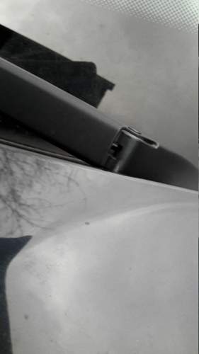

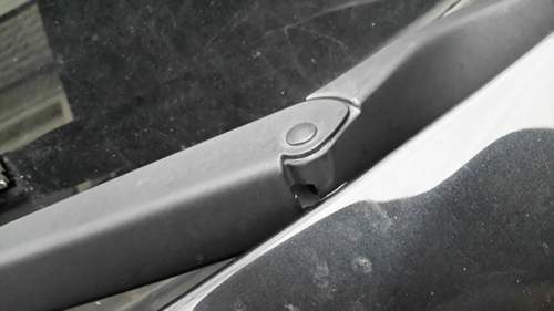

So, mal Bilder gemacht, hoffe man erkennt was
20200203
20200203
Ehrlich gesagt, sehe ich fast nichts. Wie schon geschrieben, Haube und Wischer einstellen nach TIS und dann sollte dein Problem behoben sein. 😉
@Vaddi-850 schrieb am 3. Februar 2020 um 15:55:25 Uhr:
Kannst du noch ein bischen näher rangehen?
Ich erkenne noch zu wenig......
Okay,ernsthaft.....Bild bitte so schießen,das ich BEIDE Wischerarme erkennen kann,sonst wird das nix.Da kannste dir auch das bereits gepostete Schriftstück ausm TIS zur Hand nehmen und nachmessen.

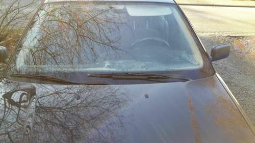

Ok, werde morgen mal ein besseres Bild machen, sorry. Seit dem ich den Wagen habe, ca. 1 Jahr, wurden die Wischerarme noch nicht entfernt /abgeschraubt
Ist das besser?
20200205

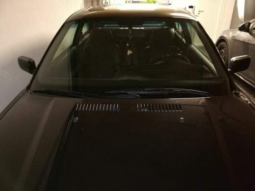

Der Wischerarm auf der Fahrerseit steht zu weit oben. Mein Bild ist zwar recht dunkel, aber ich glaube man kann es trotzdem erkennen.
Img-20200205
Ok danke, werde ich mal versuchen zu richten
