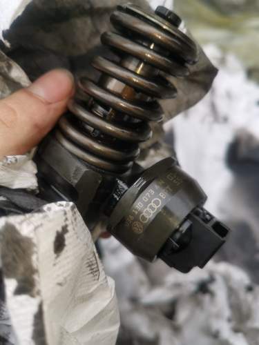

Ich habe meine PDE ausgebaut, aufgrund ruckeln im Leerlauf bei Betriebswarmen Motor. Die Leerlaufregelung war auf 3 und - 3.

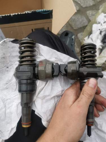

Nun sind unterschiedliche Elemente in dem Motor. Was soll ich nun machen???
Eigentlich wollte ich alle 4 zum überprüfen und gegebenenfalls zum überholen schicken. Kann ich das trotzdem machen oder müssen es 4 Gleiche sein? Au
Ebenfalls war etwas Dreck an den Düsen. Roter Matsch, scheint von den roten Dichtungen unten zu kommen. An den Sitzen waren an 2 Elementen ca 3cm lange Metallspähne, denke davon ist nichts in den Motor gekommen, scheinen sich von den Elementen abgerieben zu haben.
Es ist ein 1.9tdi AVF Motor 131ps.
Element 1
Element 2
Unterschieliche Elemente

Forsch doch mal nach welche Elemente original in den Motor kommen, vorausgesetzt du hast sonst auch alles original und es ist kein Umbau. Dann würde ich mal schauen ob sich übers www genaue Daten zu den 2 verschiedenen finden lassen. Vielleicht auch mal ne Email zu Bosch senden. Vielleicht helfen die mit Daten weiter

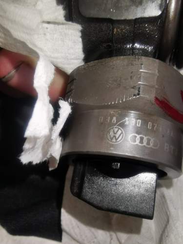

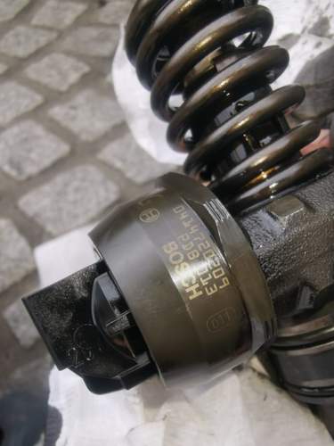

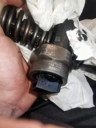

Die originale Nummer laut Autodoc ist 038 130 073 AN. Diese steht auch auf beiden Elementen oben, nur die Buchstaben hinter der Nummer unterscheiden sich. Bei 2 ist AN hinten bei de anderen AA. Sind die Buchstaben relevant? Die andere Nummer unterscheidet sich an den Zahlen. Ich will kein Geld in eine Überholung stecken wenn es am Ende nichts bringt. Vielleicht lieber 4 Gleiche gebrauchte kaufen? Scheinbar waren schonmal alle 4 draußen, am Ende kommt das Ruckeln garnicht von den PDE. Zylinder 1 und 3 hatten die Gleichen und 2 und 4. Bei Gebrauchten kann man sich nicht sicher sein ob die dann alle funktionieren.
Wäre es bei 4 Gleichen gebrauchten dann egal ob die Buchstaben anders sind ?
AN
AA
@Konstruktivist_3 schrieb am 14. Okt. 2023 um 17:44:06 Uhr:
Selbstverständlich.

Wenn Du zwei Stück hast, die zum Motor gehören, dann noch zwei davon besorgen und die vier dann überholen lassen.
Nein, es sollten schon die richtigen sein.
Anderer Buchstabe, anderes Teil.

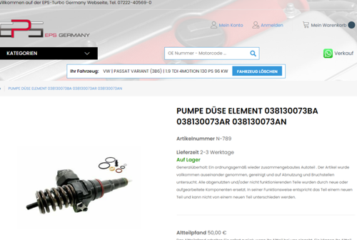

Die Internetseite auf dem Bild im Anhang sagt auch, das man BA und AN scheinbar passen sollten. Hat jemand mehr Erfahrung und kann helfen was der unterschied genau ist zwischen AN und BA ?
EPS Germany
Frag bei VW nach. Es kann sein das die einen Düsen einfach nur der Nachfolger der anderen Düsen sind und aufgrund von z.B. Produktverbesserung (besseres Material) ne Nachfolgenummer bekommen hat aber technisch gleich ist.
Ich hatte die Pde bei Dieseltechnik Biberach und habe sie überholen lassen. Die sagten man kann BA und AN kombinieren. Alle 4 waren außerhalb der Toleranzgrenze. Ich habe sie nun heute eingebaut und das Auto läuft wieder ohne ruckeln.
