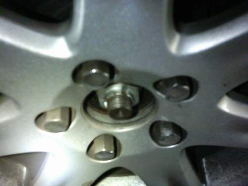

moin,
bei meinem Schmuckstück (siehe Signatur) fehlten in den Alu-Felgen die kleinen "Nabenkappen"...
Nun habe ich Original-Kappen mit der Volvo-Nr. 31400452 bekommen, jedoch passen die nur auf die Hinterachse! An der Vorderachse stehen die Gewinde der "Achs-Stummel" soweit aus der Kronenmutter heraus, daß besagte Kappen nicht passen. Sind nicht "tief" genug.
Frage nun: gibt es dafür spezielle, stärker gewölbte Kappen (Nr. ? ) oder stimmt da etwas mit den "Achs-Stummeln" nicht?

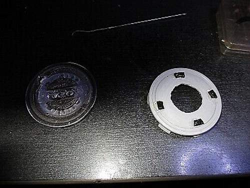

Die Kappen sind kein Hexenwerk, irgendwer hat die zusammengebaut, also müßte man sie auch wieder auseinander kriegen....
Und siehe da...., dat stimmt!!!
Halter und Deckel-Logo sind zusammengeklebt, wahrscheinlich paßt der Halter auf alle möglichen Autos, dann eben mit markenrichtigem Deckel. Kleber? Wenn dat man nich nur einfacher Heißkleber is..
Tatsächlich!! Ich habe die Kappe vorsichtig mittels einer kleinen Heißluftpistole für Modellbau von beiden Seiten erwärmt. Schon ließ sich eine dünne Messerklinge in den Spalt zwischen Deckel und Halter schieben und diesen mit leicht sägenden Bewegungen problemlos ablösen!
Anschließend in den Halter dann ein Loch von ca 25mm gepfriemelt...
Den Halter von alten Kleberesten befreien, dann vier Stückchen aus irgendeinem 2mm dicken Gummi-Dichtungsring schneiden und auf den Halter kleben.

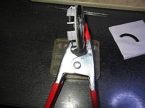

Ein paar Heißkleberpunkte auf den Halter setzen und die Deckelplatte wieder aufsetzen, mit einer Modellbau-Spannzange fixieren.
Den Spalt zwischen Deckel und Platte "großzügig" mit Heißkleber auffüllen, diesen mittels der Heißluftpistole ordentlich eindringen und verlaufen lassen. Erhöht die Verklebung und verhindert, daß später Wasser in den Spalt eindringen kann.
Abkühlen lassen... (Ich habe das Ding komplett mit Spannzange für fünf Minuten in's Tiefkühlfach geschubst... )
Abschließend den Rand von etwas überstehendem Heißkleber mittels eines Skalpelles gesäubert...
Raus zum Auto, klack, paßt! Werk bestaunen, Bier trinken....

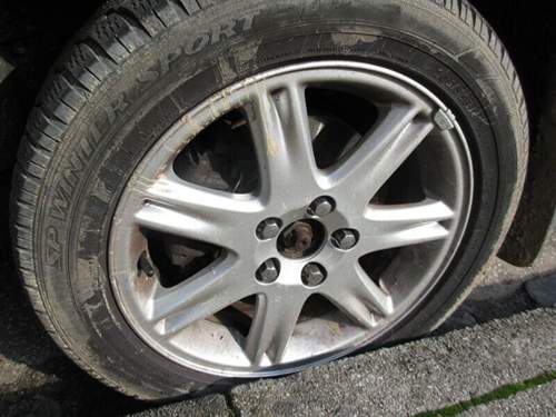

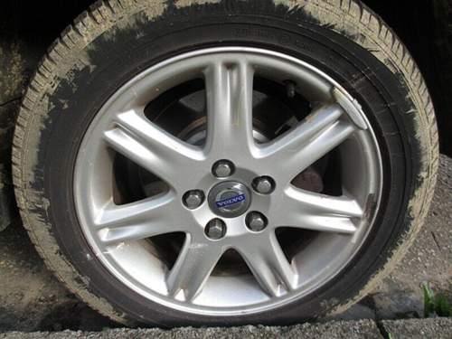

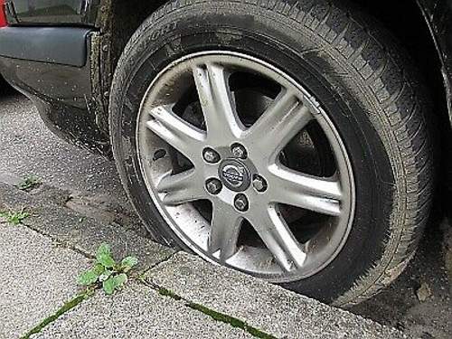

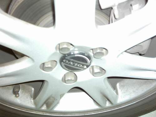

Hallo, was für Felgen sind das denn
Ööööömmmhhh...., welche Felgen? Ich muß gestehen, ich habe keine Ahnung... Sie waren halt beim Kauf drauf...
Bin also mal flugs nach draußen gestiefelt und habe sie mal fotografiert....
Kap-hint
Kap-vorn
Hallo
Das sind keine Original Volvo Felgen, damit das klappt wirst Du wohl Diztanzscheiben benötigen, 5 mm pro Seite dürften reichen.
Vielleicht schon original Volvo, aber dann mindestens vom V70-II.
Fraglich, ob man die Felgen überhaupt auf dem 850 fahren darf.
Edit: es scheint sich um die Felgen "Mimas" zu handeln - vom S60/V70-II
Autsch...... Im KFZ-Schein ist unter 15.1 und 15.2 eingetragen "185/65 R 15 88H".
Erweitert ist das durch Eintragungen unten im Schein auf "A.GEN. 205/55 R 15 87W od. 205/50 R 16 87W od. 205/45 R 17 88W"
Sagt das irgendwas auch zu den Felgengrößen aus oder wo finde ich solche Angaben?
Nachtrag: ...bin gerade mal zum Auto gelaufen...
Traurig, aber wahr: es sind tatsächlich 205/55 R 16 - Reifen (Winterreifen)drauf!
Also keine der eingetragenen Größen! Da brauche ich mir wohl keine Gedanken über Nabenkappen zu machen, eher über andere Felgen und Reifen... *seufz*

Ha, da kann ich was zu sagen, die hab ich naemlich grad in irgendeiner Verkaufanzeige gesehen 🙂
Das muessten Volvo MIMAS sein: 6,5J x16 ET43, Nr: 8623717. Die sind wohl hauptsaechlich fuer den S60 gedacht gewesen waren aber wohl bis 2004 auch beim V70 II bestellbar.
Das ist die 6,5 x 16'' ET 43 Volvo Mimas Felge vom V70 II. Ich fahre die in der genau gleichen Kombination auch auf dem V 70 I und habe exakt das gleiche Problem, dass die Nabenkappen vorne nicht draufpassen.
Mit ner 5mm Spurplatte passt´s allerdings... :-D

Meine Mimas-Felgen haben mit ET43 dieselbe Einpresstiefe wie originale 850er-Felgen.
Um die Kappen einsetzen zu können habe ich hier passende 5mm-Spurverbreiterungen gefunden.

Die Teilenummer für die "zeitgemäßen Kappen" ist die 8646379.
Sie passen und du kannst dir die Spurplatten sparen. Beim nächsten Wuchten, würde ich aber Klebegewichte verwenden, so sieht die Außenseite einfach schöner aus 😉
Edit: Die Teilenummer der Felgen ist bei der im Forum kursierenden "Freigabebescheinigung" mit hinterlegt. Auch wenn sie für S60/V70II angeboten wurde, ist sie für unsere Baureihe mit freigegeben.
