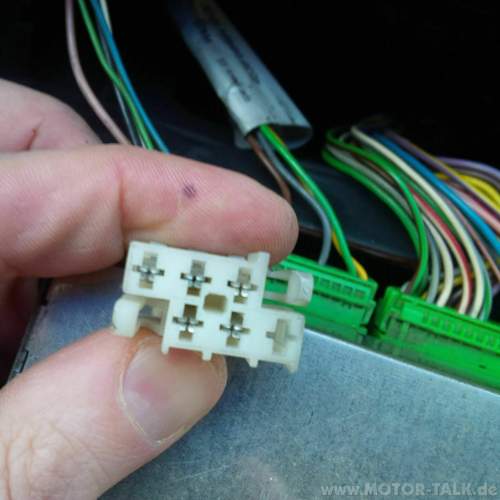

nebenbei habe ich beim suchen nach der bezeichnung des bc's noch ein herrenloses kabel/stecker hinter der armaturenabdeckung nähe radioschacht gefunden. offensichtlich handelt es sich um einen stecker der für einen (licht-)schalter vorgesehen ist. farben: rosa, schwarz, grün, weiss, blau/gelb. weiss jemand worum es sich dabei handelt (s. foto)

Der weisse Stecker ist für das elektrische Schiebedach, die Fahrzeuge wurde dafür ab Werk vorverkabelt.
... okay. kabel kann also da bleiben.
