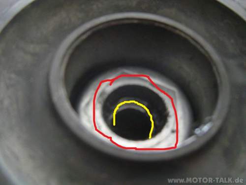

Moin..
Da dürfte dein Problem liegen.
Bei allen mir bekannten standard-Domlagern ist es völlig ausgeschlossen, die Nutmutter durch die abgebildete Sechskantmutter zu ersetzen.
Evtl könnte folgendes Gehen: die abgebildete Mutter und darunter eine Hülse, so dass der Sechskant oberhalb der oberen Lagerhälfte liegt. Die Hülse könnte z.B. aus einer aufgebohrten Nutmutter bestehen. Aber "einfach so" Nutmutter gegen Sechskant tauschen geht imho AUF KEINEN FALL.

servus
da hat domi vollkommen recht wenn du die nutmutter die ja fast 1,5cm lang ist weglässt brauchst du dich nicht wundern wenn du ein klappern hast da die kolbenstange nicht fest mit dem domlager verschraubt werden kann 😰
also entweder eine nutmutter besorgen oder so wie domi schrieb eine buchse verwenden
gruß sony8v

Eine Frage zum Verständnis:
Die Nutmutter setzt also auf die gelbe Fläche auf, während die Sechskantmutter auf die rote Fläche aufsetzt, wo sie nicht hingehört?
Dsc08614
GENAU!
DoMi
