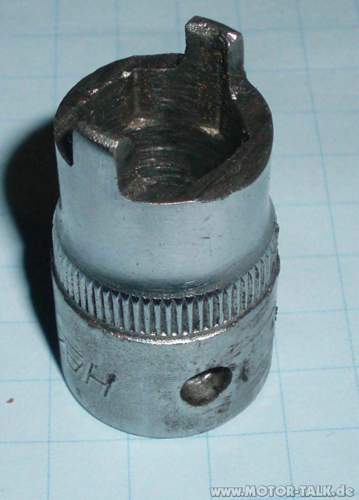

Hat jemand den Außendurchmesser und Innendurchmesser von dem Werkzeug oder von dieser Schraube? Ich kann es mir in der Firma selbst bauen. 😎
Bau mir auch eins, ich komm's abholen, wohn ja bei dir um die Ecke.
So geht's:
Du nimmst ein SW 22er Sechskantmaterial und schneidest dies auf 27mm Länge ab.
Dann zentrierst du die Mitte an und bohrst dort ein 14er Loch hindurch.
Danach fräst du oben auf Tiefenmaß 3,5mm links und rechts vorbei so dass die zwei Nasen mit 5,5 mm Breite stehen bleiben.
Fertig.
Ich habe eine 14er Nuss mit der Dermel-Trennscheibe entsprechend bearbeitet.
(siehe Bild)
DoMi
Nuss
