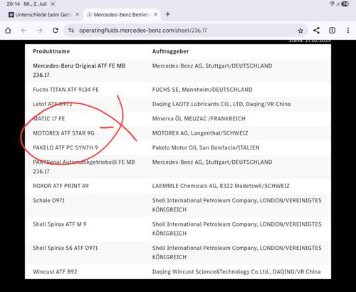

Wenn es die Freigabe erfüllt, dann sollte es eigentlich keine Probleme geben.
Empfohlen und Freigabe sind zwei Paar Schuhe… anbei der Link zur offiziellen Freigabeliste. Dort gibt es nichts von Napa und auch nichts von Valvoline…
https://operatingfluids.mercedes-benz.com/sheet/236.17
Da kann ich nur zustimmen. Ich würde das öl nehmen das bei der Erstbefüllung verwendet wird. Mercedes öl, shell oder Fuchs. Da bist Du auf der sicheren Seite.

Hallo zusammen und @master_u ,
du fragst nach den Unterschieden beim Getriebeöl nach MB-Blatt 236.17 und stellst ein Produkt vor, dass weder vom Hersteller mit einer Freigabe explizit nach MB-Blatt 236.17 beworben wird, noch in der sog. BeVo-Liste (Betriebsstoff-Vorschriften), von @GT-Liebhaber verlinkt, verzeichnet ist, in der vom Hersteller z.B. freigegene Getriebeöle zur Kenntnis gebracht werden.
Kein Wunder, denn nach deinen beigebrachten Informationen existiert eine solche Freigabe nicht.

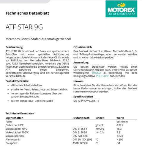

Gestern ließ ich in meinem E400 das Getriebe bei der MB-Werkstatt spülen.
Verwendet wurden in der Schweiz geprüfte Mercedes-Öle gemäß Spezifikation 236.17.
Bei 187.400 km erfolgte erstmals eine Spülung, da bisher nur eine bei 97'000 km normaler Wechsel ohne Spülung stattfanden. Der Werkstattleiter betonte, dass bei Standardwechseln stets sortenreines Öl genutzt werden sollte, da Reste des Altöls im Getriebe verbleiben. Überraschend war für mich die Verwendung von MOTOREX (ATF STAR 9G). Er erklärte, bei einer Spülung werde das gesamte Altöl entfernt, sodass eine andere Marke mit Freigabe nach MB 236.17 unkritisch sei. Zusätzlich wurde eine Reinigung mit Pre-flush-Additiv durchgeführt. Bin zufrieden Schaltet wie Neu.
Wenn es interessiert diese Maschine hat den Wechsel durchgeführt:
https://motorex.com/de-ch/motorex-dynco-20--431351
https://motorex.com/de-ch/pre-flush-additiv--30452
https://motorex.com/de-ch/atf-star-9g--307589
Zu deiner Frage: Napa-Öl ist nicht auf der MB-Liste enthalten, daher hat der Hersteller die Tests offenbar nicht durchgeführt. Bei uns steht Motorex erst seit 2025 auf der MB-Liste.
So Tests kosten nur die Technische Beschaffenheit reicht nicht.
Im Garantie Fall lehnt MB sicher das Napa-Öl ab.
Selber bin ich überzeugt das Napa-Öl so gut wie jedes andere ist aber der Obolus an Mercedes ist nicht bezahlt.
