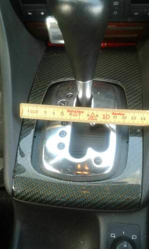

Habe seit kurzem einen A6 Avant Quattro 2.7 Bi-Turbo (BJ 05/99) mit TT und 1-DIN Mittelkonsole.
Hätte da jetzt ein paar generelle und auch spezifischere Fragen bezüglich der Leisten im Innenraum!
Grund: habe einen günstigen Satz gut erhaltener Carbon Leisten erhalten.
Diese stammen, lt. Aussage des Verkäufers, aus einem RS6 Avant (BJ 2002) mit 2-DIN Mittelkonsole und Automatikgetriebe.
1. Gab's die Carbonleisten damals auch für "normale" A6 zu erwerben - oder nur für RS6?
2. Falls ja, sind die reinen RS6 Leisten ev. farblich (z.B. farbiger Faden im Carbonmuster) anders als die "normalen"?
3. Gab's die Carbonleisten auf für 1-DIN Fahrzeuge?
Problem ist folgendes:
Hab heute mal ein paar Leisten gewechselt (Türen, Blende über Handschuhfach, schmale Leiste neben Handbremshebel) - da hat alles 1:1 gepasst (die restlichen Leisten rund um den Handbremshebel muss ich erst machen).
Die Leiste beim Warnblinkschalter konnte ich schon nicht mehr montieren - hier gibt's Unterschiede bei der Fixierung und "Führung" der Leiste (siehe Foto) - dies liese sich aber noch einfach ändern.
Die Blende für den Aschenbecher ist natürlich um einiges kürzer - sprich, passt gar nicht - damit hatte ich ja (1-DIN vs. 2-DIN) gerechnet.
Die Blende rund um die Schaltkulisse passt auch nicht ganz - damit hatte ich ja zum Teil (1-DIN vs. 2-DIN) gerechnet.
Die Blende ist erstens nach oben (Aschenbecher) hin um einiges zu kurz; in der Gesamtlänge um einiges zu kurz - damit habe ich ja gerechnet.

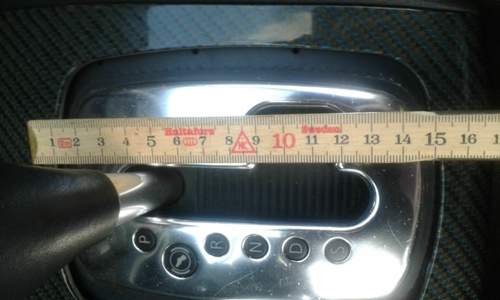

Was mich allerdings stutzig macht ist, dass der Ausschnitt für den Wahlhebel in der Breite nicht passt!?
Könnte es sein, dass diese Blende von einem Schalter stammt!?
Das derzeit vorhanden Carbondekor hat keinerlei farbigen Faden, etc. - sprich ist einfach nur eine gleichfarbige Carbonstruktur.
Würde es die jetzt nicht passenden Blenden auch in der "richtigen" Version für meinen A6 geben?
(Blende Schaltkulisse, Blende Aschenbecher, ev. Blende Warnblinkschalter)
Vielen Dank im Voraus!
lg

Hallo,ich muß das Thema auch nochmal aufgreifen.Ich habe mir für meinen 02er S6 auch RS6 Blenden gekauft,leider passt die Wählhebelverkleidung gar nicht,der Ausschnitt ist zu breit.Soweit ich weiß ist beim RS6 ausschließlich die P,R,N,D,S Schaltkulisse verbaut bei meinem S6 ist diese Schaltung auch verbaut,wo kann hier der Fehler liegen?

Das Problem ist dass zumindest die Wählhebelblende und wahrscheinlich der Rest auch nicht von einem RS6 stammen sondern von wahrscheinlich einem S6 Vorfacelift, denn die hatten eine breitere Wählhebelaufnahme...
Das passt bei Deinem Facelift S6 nicht und ist auch nicht passend zu machen da es das Dekor mit den blauen Streifen nur im Vorfacelift gab, daher kannst auch nix beim Freundlichen neu dazu kaufen...
