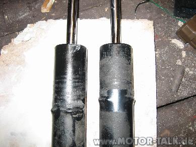

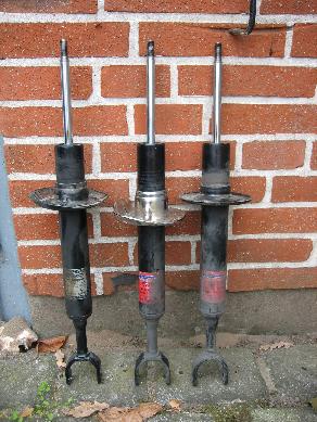

Es gibt tatsächlich Stoßdämpfer wo die Nase an der sich der Federteller abstützt höher bzw. tiefer ist.
Du wirst diese Stoßdämpfer nicht gezielt bestellen können. Wenn Du einen Stoßdämpfer bekommts wird Dir automatisch der für "normale" Höhe richtige Federteller mit geliefert. Ich habe das Problem mit Sportfahrwerksfedern nur vorne von Audi -20mm (weniger als 100€!) +Bonrath Federtellern -15mm gelöst und der Höhenunterschied war bei minimalem Komfortverlust eleminiert. Ich hatte mal eine ganze Serie Fotos zu Federtellern und Stoßdämpfern, sind leider futsch. Es gibt 3 Federteller ( incl. Bonrath &co) und zwei Stoßdämpfer macht 6 Kombinationsmöglichkeiten!!

@EZTU,
Ich denke du meinst
diese Kombination
und weil ich auch
das Bild
von dir gesehen habe bin ich ja auf die Idee gekommen wie oben beschrieben.

Servus,
hier kommen die "orig. @EZTU-Bilder" !!!!
Viele Grüße ennowallberg

Wenn Du auf die tiefste Kombination willst, nämlich Dämpfer mit "Nase" weit unten und dann noch Bonrathteller, wäre zu prüfen ob die Freigängigkeit Federteller und Radträger noch gegeben ist!
Ich hatte mich vor einem Jahr für den Erfinder der Tieferlegungsteller gehalten, weil ich nicht wusste, dass die käuflich zu erwerben sind.
Allerdings reichen 15mm Tieferlegung bei unserem "Problem " ja nicht aus und ich hatte mir Teller mit 40mm Tieferlegung geschweißt.
Dann ist dass Problem, dass Federteller und Radträger sich beim Ausfedern treffen!!
Also doch kürzer Federn! Bei mir Sportfahrwerksfedern 20mm +15mm Bonrath. Leider merkt man sogar hier bereits ein Komfortverlust.
PS ich bin nur mal der Forensenior und akzeptiere überhaupt nicht wenn der Komfort des A6 dem eines modernen Kleinwagens gleich kommt.
Hi EZTU,
wenn ich mir die Bilder genau
Anschaue Wäre doch der Dämpfer in der Mitte mit dem VFL Federteller die ideale Kombination
für die Vorderachse.das müsste auf etwa 3 cm rauslaufen.
Es wäre noch interessant aus welchen Bj. der mittlere Dämpfer stammt.
