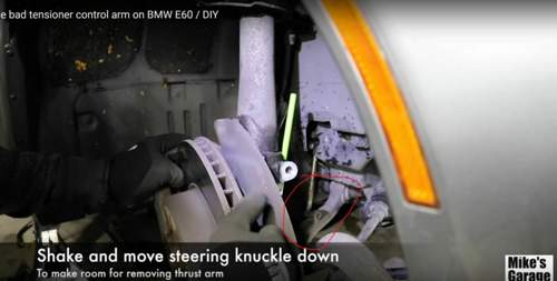

Ich habe neulich für meinen E60 523i N52 die Diagnose bekommen "Zug- / Druckstrebe 1. Achse links und rechts Gummilagerung beschädigt" - Jetzt stelle ich mir die Frage wo der Unterschied zwischen Querlenker und Zug/Druckstrebe sind?
In dem Youtube Video wird vorgeführt wie man die Querlenker wechselt. Wo sind bitte jedoch die Zug/Druckstrebe im E60 unten zu sehen? Hat jemand ein Foto wo sie verbaut sind?

Das große geschwungene Ding oben ist die zugstrebe. Ganz unten ist der querlenker. Festziehen in Normallage.

Kannst du mir bitte sagen zu welchem Zeitpunkt das im Video sein soll? Für mich sehen sowohl Querlenker als auch Zugstrebe geschwungen aus.
Also im Screenshot ist das grüne ja die Zugstrebe und was ist das rote? Ist das der querlenker?

Ist hier im Screenshot evtl. die Zugstreben (rot eingekringelt)?
oder das auf dem letzten foto das orange umkringelt?

Orange
Habs dir beschriftet. Jetzt alles klar?
Ich hoffe inständig, dass du jetzt nicht vor hast, mit irgendeinem 20€ Kirmeswerkzeugkasten auf dem Wagenheber an der Straße vor dem Haus nach einer YouTube Anleitung mal eben schnell die Zugstreben zu wechseln, ohne dass du die Teile überhaupt bestimmen kannst. Auch wenn dich das AUTODOC Video jetzt vielleicht dazu anstiftet, wo der Typ drei mal mit dem Hämmerchen gegen den Achsschenkel klopft, um ihn am Federbein nach unten zu schieben. Musste ich grad dezent schmunzeln, wie herrlich einfach das da dargestellt wird. 😁
Bei meinem E61 musste ich da erstmal 5 Minuten lang mit dem 1500er Gummihammer auf dem Achssschenkel rum dreschen, bis er weit genug unten war, um die Zugstrebe raus zu kriegen. Ich hab jetzt schon beim E39 und beim E60/E61 mehrfach Vorderachsen komplett neu gelagert und ohne Hebebühne wird das überhaupt nichts. Die Querlenker müssen im belasteten Zustand festgezogen werden, das ist das was er da mit dem Getriebeheber simuliert. Wenns anständig werden soll und man nach BMW Vorschrift arbeitet, macht man das aber, wenn das Fahrzeug am Boden steht, also am besten von einer Grube aus. Zudem muss nach dem Wechsel von Querlenkern und/oder Zugestreben gemäß BMW Vorgabe eine Achsvermessung durchgeführt werden.

Das geht definitiv ohne Bühne. Beim Anziehen wären aber Auffahrrampen oder ne Grube von Vorteil. Das Bild mit der Beschriftung passt genau. Viel Erfolg
