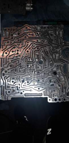

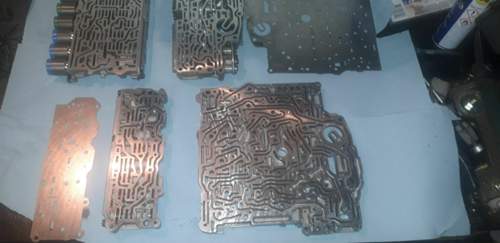

Müde Automatikgetriebe erleben oft nach säubern und überholen der Mechatronik ihren zweiten Frühling.
Ist bei Fahrzeugen jenseits der 200.000km ein Unterschied wie Tag und Nacht und ich bezweifle,dass auch die beste Spülung auch den letzten Kanal sauber bekommt.
Wenn ich sowas sehe, frage ich mich, wer hat sich das mal ausgedacht? Ist doch Wahnsinn, wie kommt man auf sowas?😁
