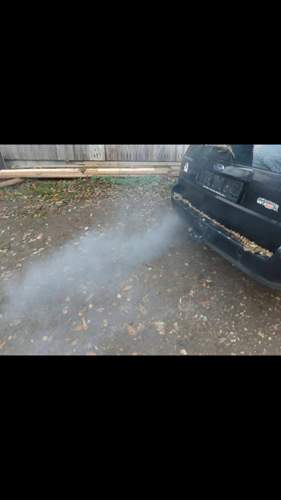

Habe mal wieder 2 fragen bzgl. Meinem 2.0l Tdci 130ps bj 2003.
Er hat keine Leistung mehr raucht stark blau/schwarz, im Standgas teilweise sehr unruhig.
Turboschläuche sind neu bzw ausgebaut und kontroliert worden.
Der Lader ist unterdruck gesteuert und die Verstellung klemmt! Werkstatt meinte wenn mann den Unterdruckschlauch abzieht und wieder aufsteckt müsste sich die Verstellung weiter bewegen als 2 bis 3 mm. Er sagte der turbo hat ein Problem mit der Verstellung.
Bevor er die Leistung verlor, also gestern, da hattr er ab ca 2200 U/min ein lautes quietschendes Rasseln..
Meine frage ist kann er deshalb so rauchen? Und im standgas unruhig laufen? Wenn ich im Stand mit dem Schraubenzieher das Gestänge bewege, bis hinter die klemmende stelle dann läuft er wieder ziehmlich normal im Standgas.

Hab ihn gerade ca 2,5 Stunden laufen lassen. Nageln ist geblieben, unruhiger Lauf auch, Rauchen ist genauso stark. Bin etwss auf dem Feldweg bei uns gefahren, leistung hat er mal garkeine und hinter mir sehen tut mann nix mehr vor lauter Qualm

Der Rauch... er ist sehr feucht, hinter dem Auspuff als er heute gelaufen ist war alles schwarz. (Verrust)
Riechen tut es wie abgase einer älteren Heizöl-Heizung.
