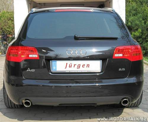

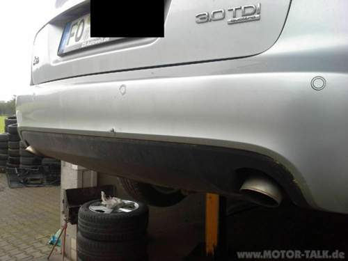

Hab die Fotos schnell mal ausm Net gezogen, der graue hat den S Line diffusor...
Danke.

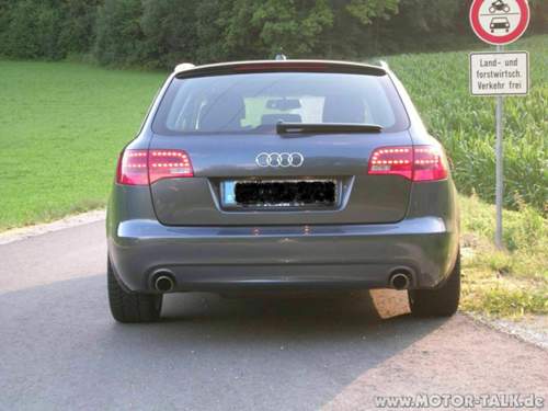

Meiner schaut aber wieder anders aus. Siehe Foto.
Da ich eh die Stoßstange neu lackieren müsste, hatte ich an einen Umbau auf FL gedacht. Da die Teile aber schon richtig teuer sind, dachte ich an einen Austausch des Diffusors. Aber die Optik des VFL SLine haut mich nicht um.
Bin schon am überlegen, ob nicht das Teil hier die Alternative ist:
http://p129913.mittwaldserver.info/product_info.php?products_id=551
Hat jemand das schon montiert?
Helmut
Heck
Brauchst nicht extra die teure Sonderanfertigung kaufen wenn du ein bisschen handwerkliches Geschick hast, gibts extra ein Thread von wie man sich den FL S line diffusor an den VFL Nagelt...
Edit: dein diffusor ist der gleiche wie beim Schwarzem den ich vorhind gepostet hab, nur das du die krummen Diesel Rohre Hast
Deiner sieht doch genauso aus wie auf dem oberen Bild nur ohne Ahk ausschnitt ^^
