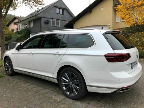

Moin,
Ich blicke nicht ganz durch welche Rückleuchten wo verbaut sind, da es ja 2 verschiedene Varianten gibt. Kann mir jemand sagen welche Rückleuchten bei einem Variant 150ps Comfortline mit Fahrerassistenzpaket plus verbaut sind?
Danke
So, ich hab heute meinen neuen B8 bekommen. Meinen "alten" B8 gebe ich am Mittwoch wieder ab, und es hatten sich ja hier ein paar Leute Vergleichsbilder von den Rückleuchten gewünscht. Deshalb hab ich mir meine Eltern und meine Spiegelreflexkamera geschnappt, und einfach drauf losfotografiert, ohne groß was umzustellen. Hier ist nur das, wie ich finde gute, Resultat (das völlig zufällig entstand 😁). Leider hat beim wichtigsten Bild (dem mit dem normalen Standlicht), der neue B8 irgendwie Blödsinn gebaut, fragt mich nicht, aber eigentlich müssten noch die inneren-äußeren LED's beleuchtet sein, deshalb hab ich noch ein "hässliches" Bild dazugepackt. Außerdem sieht man das normale Licht auch beim letzten Bild mit der Nebelschlussleuchte noch ganz gut. Falls noch normale Bilder bei Tageslicht gewünscht sind, kann ich gerne nochmal welche morgen machen. Die LED's lassen den CL nochmal deutlich besser aussehen lassen. Er wirkt dadurch deutlich schicker und hochwertiger. So, jetzt genug getippt,

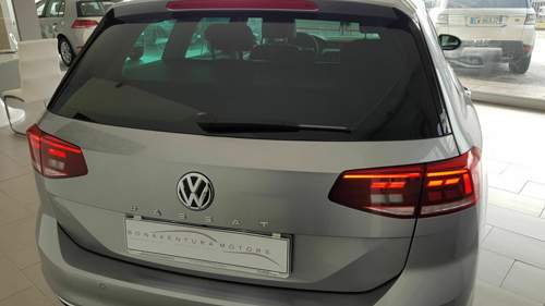

Hallo, um welche Rückleuchten handelt es sich hierbei?
Hallo, um welche Rückleuchten handelt es sich hierbei? ist ein passat executive (IT) mit facelift aber die rückleuchten sind nicht die mit den dynamischen blinkern oder?

Nein scheinen die normalen zu sein, mit den zwei weissen Würfeln im roten Bereich, weil sie wohl die RFS vergessen hatten... 🙄
ok danke für die infos... habe bei den meisten passat mit facelift zumindest hier in IT nur diese rückleuchten gesehen... wurden die "neuen" erst zu einem späteren zeitpunkt eingebaut?

Die dynamischen Blinker gibt es nur mit dem IQ-Light und den entsprechenden Rückleuchten.
Diese kamen zeitgleich mit den oben gezeigten.
Da wurde dann das entsprechende Kreuzchen bei den Extras nicht gesetzt.
Viele VFL-Fahrer mit LED-Low sind bei der Bestellung des FL in die „Falle“ getappt, indem sie dachten: Toll, jetzt ist LED Serie, da muss ich keinen Aufpreis mehr zahlen. Dafür haben die jetzt vorn Glühlampenblinker und hinten Lego-Rückleuchten.
