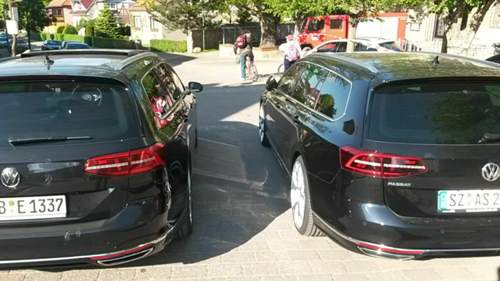

So, ich hab heute meinen neuen B8 bekommen. Meinen "alten" B8 gebe ich am Mittwoch wieder ab, und es hatten sich ja hier ein paar Leute Vergleichsbilder von den Rückleuchten gewünscht. Deshalb hab ich mir meine Eltern und meine Spiegelreflexkamera geschnappt, und einfach drauf losfotografiert, ohne groß was umzustellen. Hier ist nur das, wie ich finde gute, Resultat (das völlig zufällig entstand 😁). Leider hat beim wichtigsten Bild (dem mit dem normalen Standlicht), der neue B8 irgendwie Blödsinn gebaut, fragt mich nicht, aber eigentlich müssten noch die inneren-äußeren LED's beleuchtet sein, deshalb hab ich noch ein "hässliches" Bild dazugepackt. Außerdem sieht man das normale Licht auch beim letzten Bild mit der Nebelschlussleuchte noch ganz gut. Falls noch normale Bilder bei Tageslicht gewünscht sind, kann ich gerne nochmal welche morgen machen. Die LED's lassen den CL nochmal deutlich besser aussehen lassen. Er wirkt dadurch deutlich schicker und hochwertiger. So, jetzt genug getippt,

Hab ich das richtig verstanden? : Highline + R-Line innen/außen sind bereits die abgedunkelten verbaut? Oder sind die zum Nachrüsten nochmals dunkler? Mein B8 ist schwarz und die kommen mir so hell vor...
Es gibt beim vfl 3 Versionen der high Version. Highline, r-line und abgedunkelte r-line
Es gibt beim vFL die Standardrückleuchten für Trendline und Comfortline, die Highline und die R-Line. Die R-Line sind die abgedunkelten Highline.
diese beiden varianten gabs bei r-line.
wie in bild 3 müsste das dann in real aussehen. dachte immer die highline sind etwas heller. daher meines wissens nach 3 Versionen
R1
R2
20160508
Ja Highline sind "rot", R line Dunkel Rot, technisch aber die gleiche leuchte.
Dann alternativ die Standard Rückleuchten.
Also technisch gibt es 2 Versionen.
Optisch wären es 3, wobei es eben nur der Rot Ton ist.
@f-a-c-e schrieb am 18. Juni 2020 um 16:49:14 Uhr:
R-Line Exterieur hatte nicht automatisch die dunklen R-Line Rückleuchten, die musste man extra ordern. Nur diese hat VW selber als "R-Line-Rückleuchten" bezeichnet und auch so als Zubehör verkauft. Wie BiTDI schrieb: Technisch gibt es zwei, optisch drei Varianten.
