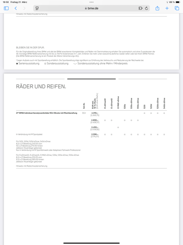

Kann mir einer erklären warum die 21 Zoll Räder zwischen dem Verbrenner/Plugin und dem i5 unterschiedliche Rad/Reifenkombinationen haben?
Verbrenner/Plugin
VA: 8,5x21 245/35 96Y
HA: 10x21 275/30 98Y
Elektro (i5)
VA: 8,5x21 255/35 101Y
HA: 9,5x21 285/30 103Y
Traglast verstehe ich ja noch. Aber warum sind sie beim Elektro breiter und haben an der HA eine schmalere Felge? Oder kommt die höhere Traglast der Reifen eben durch die geänderte Breite?

Die hinteren 275/30R21 gibt es mit maximal 98 zu kaufen. Die vorderen 245 mit maximal 99.

(Jedenfalls) Nach der Preisliste März 2025 stimmen die Angaben aber nicht …
