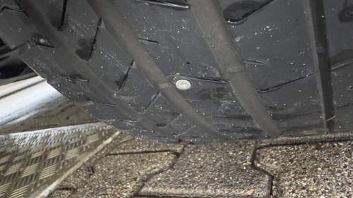

leider hat sich heute eine Schraube in meinen hinteren Reifen gebohrt. Montiert sind 21 Zoll Runflat Reifen. Mir ist bewusst, dass eine Reparatur in der Regel nicht möglich ist.
Daher meine Frage:
Die Reifen haben noch keine 2.000 km gelaufen. Reicht es, nur den beschädigten Reifen zu ersetzen, oder sollten beide hinteren Reifen gewechselt werden bezüglich dem XDrive?
Danke vorab für eure Hilfe!

Ich würde das gleiche Fabrikat/Typ nehmen und nur einen Reifen tauschen. Bei 2Tkm ist da kein Unterschied.
Messe die Profil-Tiefe der Reifen, wenn die sich nicht voneinander unterscheidet, reich ein Reifen. Aber evtl. sind 4 Reifen erforderlich, wenn sich der Abrollumfang Vorder zur Hinterachse unterscheidet.

Mein Fahrzeug wurde im Winter ausgeliefert und da wurden direkt die Winterreifen montiert. Der 21 Zoll Sommer Radsatz Wurde ab Werk mit Pirelli Run Flat Reifen bestückt und die sind erst seit anfang Juni auf meinem Wagen montiert. Also umgerüstet habe ich persönlich nichts.

So, gerade eben Rückruf von meinem Berater bekommen. Bei gekauften Neufahrzeugen und Gebrauchtwagen mit Premium Selection sind die Reifen im ersten Jahr 100 % und im zweiten Jahr 50 % versichert wenn die Reifen mit einem Stern markiert sind. Ich muss lediglich nur die Montagekosten bezahlen.

Nein es handelt sich um einen G60 540d
Der G60 sollte aber keine RunFlat ab Werk haben...

Tatsächlich sind es keine RunFlat Reifen 😳. Frage aus neugier, warum haben die keinen RunFlat mehr? Einen Ersatzrad bzw. reparaturkit gibt es auch nicht…

Zum Ursprungspost, ich sehe erstmal keinen Grund da nicht eine Reparatur zu versuchen (selbst wenn es RFT wäre). Wenn neuer Reifen reicht bei der geringen Laufleistung ein einzelner locker.
