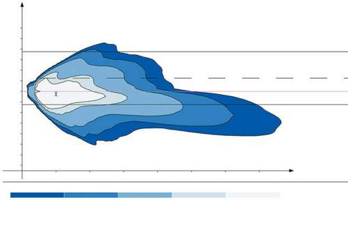

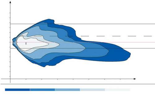

Die Bosch 90+ hat nur 4 Lumen weniger, allerdings leuchtet sie weiter und gleichmässiger. Sprich die Ausleuchtung ist besser.
http://www.auto-motor-und-sport.de/.../...en-im-vergleich-3475569.html
Einfach die 32 Bilder anschauen, dort steht immer was dabei...
Die Bosch 90+ ist dort unübertroffen. Die Nightbreaker kann einpacken.

Der Test wurde mit den Golf IV Scheinwerfer gemacht, behaupte mal dass das ergebnis mit Golf V Scheinwerfer etwas anders aussieht. Auch das die Osram "einpacken" kann, ist von dir übertrieben.
Schau dir mal die Bilder genau an. Sehe da kaum unterschied und wenn nur in der Ausleuchtung der Breite.
Der Vorteil wie ich finde, ist dass das weißere licht gerade in der Stadt einfach besser reflektiert wird als bei den Standard Lampen.
Ob jetzt Bosch Plus 90, Osram Nightbreaker oder Philips X-treme, falsch machen kann man mit keinen von diesen was.
Bosch-standard
Bosch-plus-90
Night-breaker
