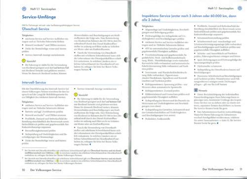

Unterschied "Intervall-Service" und "Inspektions-Service"
VW Touareg 2 (7P /7PH)
Hi Kollegen,
auch auf die Gefahr hin mich zu blamieren.....muss ich folgende Frage stellen. Hab heute das erste mal im SetUP gesehen dass dort zwei Servicetermine eingetragen sind.
"Intervall-Service" in 11300 KM bzw. 489 Tagen
"Inspektions-Service" in 45300 KM bzw. 952 Tagen
Wo liegt der Unterschied zwischen diesen beiden Service-Einheiten?
Danke für eure Hilfe😉
121 Antworten
Bei mir steht auch bei 90TKm Getriebeöl wechseln, aber nur DSG.

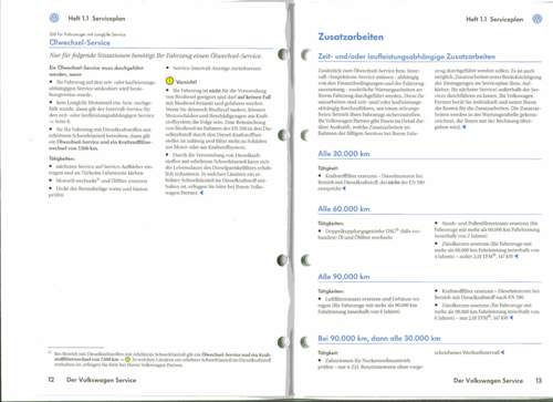

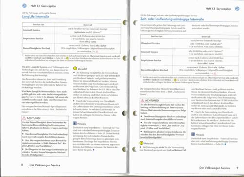

Hier mal ein paar Bilder von einem Service-Heft vom Golf V (Benzin).
Erklärt den Unterschied der versch. Service-Umfänge recht gut.
Serviceplan-vw-golf-5
Serviceplan-vw-golf-5-1
Serviceplan-vw-golf-5-2
