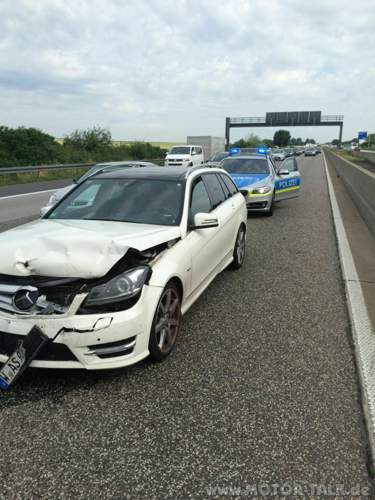

Ich habe bereits mehr als 500.000 km in verschiedenen Baumustern mit Distronic Plus gefahren und kann bestätigen dass das System nicht ein einziges Mal eine Vollbremsung eingeleitet hat ...... leider.
Das passierte bei 100 km/ h
P.S. Die Verkehrschildererkennung ist beim W205 serienmäßiges Bestandteil des Comandsystems
2015-06-29-09-56-56
Jetzt sag aber nicht dass das Auto auch noch das große Assistenzpaket hatte und überhaupt nicht reagiert hat. War eigentlich der Meinung dass damit solche Bilder gar nicht mehr möglich sind.🙁
Das Auto hatte das grosse Assistenzpaket und hat überhaupt nicht reagiert. Ich war auch der Meinung dass bei diesem doch verhaltenem Tempo solche Bilder nicht möglich sind. Die Aufschlaggeschwindigkeit war mehr als 50 km/h, auf der Fahrerseite waren alle Airbags offen.
Es wurde niemand verletzt.
Das wäre ja ein Totalversagen vom BAS Plus, was hat denn da MB dazu gesagt?

Die Frage wäre, ob BAS Plus beim Bremsvorgang eingegriffen hat? Das BAS Plus kann einen Unfall verhindern-muss aber nicht! Lt. Betriebsanleitung: "Der Brems-Assistent BAS PLUS ist Bestandteil der optional erhältlichen DISTRONIC PLUS und kann helfen, einen Auffahrunfall zu verhindern oder zumindest die Aufprallgeschwindigkeit zu reduzieren."
Wenn der Fahrer hinter dem Lenkrad aktiv ist, als bewusst (oder unbewusst) Gas gibt oder aktiv das Lenkrad steuert, ist man nun mal der Chef im Haus! Damit steigen fast alle Assistenten aus!
In der Regel ist das fast immer einer Bedienfehler!
In jedem Fall wird der Assistent gepiept oder "nur noch" eine Notbremsung eingeleitet haben.
Wenn man auf ein bereits stehendes Hinderniss zu fährt, dann erkennt der Assistent im Idealfall bis 60 km/h dieses Objekt! Danach ist der Unfall nur in der Schwere reduziert!
Wenn ich das Bild so sehe, wirkt es sogar so, als wenn gebremst wurde... Wer auch immer gebremst hat.
Das Radarsystem füllt übrigens beim BAS mit der nötigen Bremskraft auf!
Ich selber fahre schon einige Zeit mit dem FAP+ und es kam nicht durch irgendwelche Eingriffe zu Gefahrensituationen!
Ganz im Gegenteil!
Eine Schwäche mag ich einräumen, leicht versetzen Fahren ist nicht möglich.
Ja es wurde gebremst, aber von mir.
Es war kein stehendes Hindernis sondern ein Kolonnenfahren auf der Autobahn mit einem typischen "Stau aus dem nichts". Ich war wahrscheinlich ein paar sekundenbruchteile zu lange unkonzentriert während ich mit der aktivierten Distronic fuhr.
Bis dahin war ich mir sicher, dass der Wagen mich aus einer solchen Situation automatisch retten würde. Jetzt weiss ich es besser. Viel hatte nicht gefehlt und es hätte ernsthaft verletzte gegeben.
Es war knochentrocken, die Strasse war griffig und sauber.
P.S. Erspart mir irgendwelches BlaBla aus den Mercedesunterlagen, wenn sie nichts mit diesem Unfall zu tun haben. z.B. die Reaktion auf ein stehendes Hindernis dass es nicht gab.
