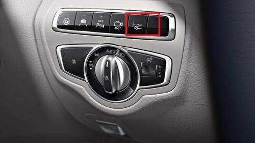

Hallo
Eine frage mein neuer Wagen hat Fahrassistentpaket plus aber den rot makierten Schalter nicht wofür wehre der ?
Gruß Sven
Af74546873923f5e7f5dab0eb84f3d7ef2303
Das ist der Schalter für das Head-Up Display.
Danke kein Wunder das der nicht da ist habe kein Head-Up Display
Finde Ich aber gut so brauche Ich nicht die Instrumententafel gefällt mir ohne auch besser
Gruß Sven
Gibt es eigentlich auch neben dem Taster für das HUD welcher nur schwarz ist auch eine Funktion mit einer gewissen SA?
@ChazyChaz_ schrieb am 8. Februar 2016 um 18:16:09 Uhr:
Nein gibt es nicht, wäre glaube ich in der Theorie für nightvision, welche BR205 nicht besitzt
