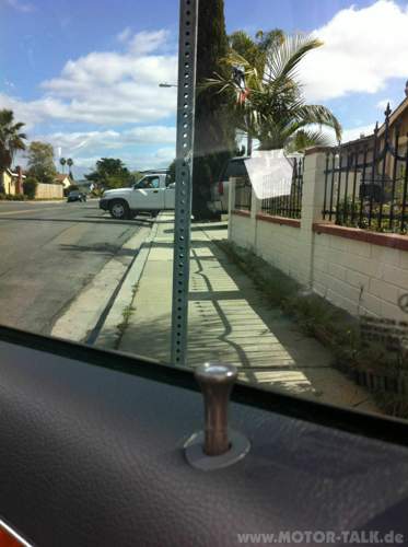

Noch einen Unterschied gibt es:
Die Amis haben ganz hässliche Türpins. können aber problemlos auf die ECE-Türpins umgerüstet werden

Die Türpins sehen aus wie die Tee's vom Golfen. Total hässlich.
@ mackhack, hast du von den türpins mal ein bild. möchte gern wissen, wie die dinger aussehen, dass die wirklich ausgetauscht werden müssen.
thx.

Ich mach dir in 10 Minuten ein Bild und stell es ein hier...
Ahrg! Bloß nicht!!!
Ich hab jegliche Erinnerung daran schon verdrängt 😁
So hier ist dieser hässliche "Tee"
Tuerpin
Da bekommt man ja Augenkrebs😰
Naja, für die Flathead´s, damit man mit einem Draht die Türe leichter öffnen kann😁

Ich dachte einmal gesehen zu haben dass da eine Metallplatte in der Tür eingeschweißt ist damit man eben nicht mit einem Slim Jim die Türe öffnen kann. Aber bei mir sind die Fenster eh immer zu, Draht geht also nicht, außer da nutzt jemand einen Luftsack um die Türe aufzubiegen um dann rein zukommen.
Ein Set normaler Pins die auch vollständig in der Türe verschwinden fehlen mir noch. Hat jemand welche abzugeben?
A bzw. B-Klasse original MB, billiger als in der Bucht 😉
4 St. in Chrome so um die 5-6 Euro.

Hast du mal ne Teilenummer für mich? 6 Euro ist ja n Witz, nehme ich sofort!
Türpins 2005
Aktuell 1,56€ St. 🙁
