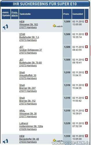

Hier sind die Spritpreise am sinken.
MfG Lothar
