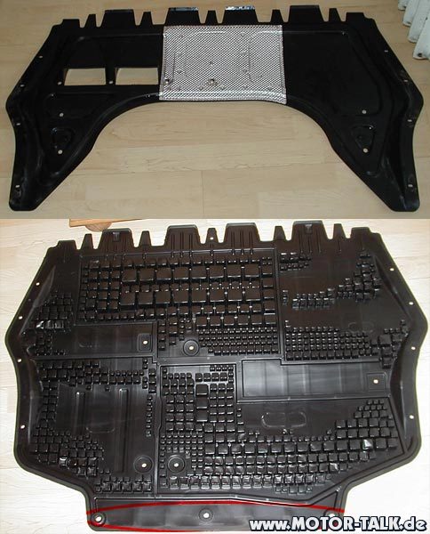

Also ich habe jetzt seit einiger Zeit den Spritzschutz montiert.
Wie man auf dem Foto sieht, macht er dem Namen alle Ehre.
Joachim
Hallo Joachim
Welchen hast Du den montiert ????
Den für den 1.4 er ???? Und was hat er gekostet ?
Viele Grüße Gerd
Guten Abend Gerd,
nach 2 Wochen in Schweden kann ich den 'Spritzschutz' nur wärmstens empfehlen. Das Teil hat mich beim 🙂 inkl. Befestigungsmaterial und Montage (11 Schrauben, 8 Muttern) insgesamt knapp 38 EUR gekostet. Sieht aber etwas anders aus als bei Joachim.

Hallo Gerd,
ich habe den unteren auf dem Bild:
Spritzschutz
Ist vom EcoFuel.
Bezahlt habe ich 46 € mit Montage.
Joachim

Original geschrieben von friesenfrank
Welchen Unterbodenspritzschutz muß ich denn nun für meinen Ecofuel ordern?
1 St. 1K0 825 237 AG (Dämpfung) 40.40 €
3 St. 1K0 825 951 (Schraube) 2.00 €
8 St. N 103 546 02 (Schraube) 1.24 €
8 St. N 103 216 02 (Mutter) 3.52 €

Moin ATI
Beim 1.4 brauchst nur den Spritzschutz.
Motorhaubendämpfung + Wasserkastendämpfung find ich unnötig,
weil der Benziner ist ja nicht so laut.
Beim Diesel sehr zu empfehlen!
Die Nummern brauchst ganz einfach nur einen Beitrag weiter oben abschreiben.
Hat HNV schön aufgeschrieben!
Alle 4 Positionen bestellen, dann sind die passenden Schrauben mit dabei.
