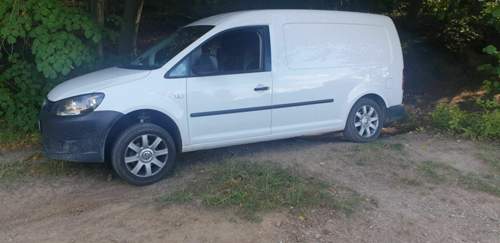

ich hab`nun viel gesucht; auch extern - leider konnte ich nix finden.
Kennt / weiss hier jemand ob es so etwas gibt / jemand das anbietet oder fertigt?
Ich suche einen Unterfahr -SCHUTZ für den Tank meines Caddy 4 4Mo Maxi.
Freue mich über Infos
Danke
Wutz

Das Problem wird sein, eine geeignete Stelle zu finden, wo du den Unterfahrschutz anschrauben kannst...
Die Aufnahmepunkte müssen ja auch was aushalten.
Meine erste Idee wäre jetzt an die 4 Aufnahmen des Tanks zu gehen, den müsste man dann allerdings erst ausbauen, samt Kardanwelle....
Dann müsste man noch gucken das man in Fahrtrichtung eine Versteifung eingebaut kriegt, damit man sich beim Feindkontakt nicht einfach die Schrauben abreißt.
Und selbst dann stellt sich die Frage was die Karosserie an den 4 Punkten des Tanks aushält.
Und zumindest beim kurzen Caddy ist das hinten sehr eng mit den Federn, dem Tank und Auspuff.

Warum müssen die Aufnahmepunkte etwas aushalten?
Es soll doch keine Trial-Auto gebaut werden, was über scharfe Kanten und Klippen rutschen soll?
Es soll doch nur eine Verstärkung/ein verbesserter Schutz her.
Da reicht mMn eine Alu oder Stahlplatte mit wenigen mm Stärke. Wo man die befestigt, ist eigentlich schnurz, Hauptsache sie trägt sich selbst.
Beachten muss man aber, dass man zum Tank Abstand lassen muss. Somit kostet einen dieser Schutz auch wieder Bodenfreiheit. Muss man abwägen. Bei leichtem Gelände ist die Wahrscheinlichkeit sich den Tank aufzureißen wohl eher zu vernachlässigen. Da verklemmt sich eher mal ein Ast an anderer Stelle und beschädigt Leitungen, Kabel, Kühler....eher als den Tank, der ja auch noch einigermaßen geschützt unter dem Fahrzeugboden hängt. Da ist anderes gefährdeter.
