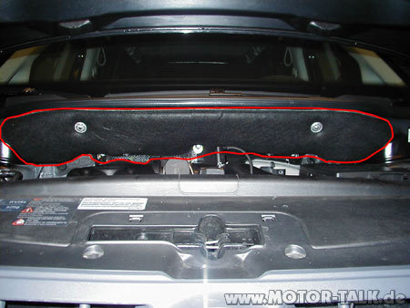

Motorhaube OK. Aber Wasserkastendämmung ??? Geht das so einfach nachzurüsten ? Muss da erst einiges Abgebaut werden was an der Spritzwand anmontiert ist ?
Gruß, Sascha
...aber Wasserkastendämmung ??? Geht das so einfach nachzurüsten ? Muss da erst einiges Abgebaut werden was an der Spritzwand anmontiert ist ?
Gruß, Sascha
Hallo Sascha,
das ist nicht schwieriger als die Motordämmplatte einzubauen. Abmontieren musst Du vorher überhaupt nix.
Ich finde, dass die Wasserkastendämmung sehr viel an Geräuschdämmung bringt!
VG
Franz
Hier das Bild zu der Aussage von Franz, es wird nur das rot gekennzeichnete Teil eingebaut ...
http://www.motor-talk.de/.../Attachment.html?...
Achja, Marder lieben das Teil ....😁
Gruß LongLive

Falls jemand die Teilenummern für die Motorhaubendämmung und das Wassserkastenteil hat, bitte kurz hier reinschreiben, dann hab ich meine Bestellung für meinen Eco zusammen. Ich benutze sonst auch gern die SuFu, bin heute aber irgendwie faul ;-) Schönen Sonntag
Hallo Onki hajo
Wasserkastendämpfung  1T0 863 993 C
Motorhaubendämpfung   1T0 863 831 B

Nachgefragt hatte ich für eine Motorraumdämpfung für den
VW Caddy Life Family 1.4 80 PS
1KO 825 235 AB     Spritzschutz
- laut Auskunft passt dieser Spritzschutz nicht auf den Caddy
1KO 825 237 AG     Geräuschdämpfung
€ 51,--
1KO 825 951          Innensechsrundschraube (Kombi)   3 Stück
€   2,40
N 103 546 02          Innensechsrund-Blechschraube  8 Stück
€   1,25
1TO 863 993 C        Wasserkastendämpfung - findet mein 🙂 nicht,
er meint die Nummer gilt für China?
1T1 863 247 D        Dämpfung für Querwand
€ 27,12                 (Wasserkastendämpfung)
1TO 863 831 B        Dämpfung für Motorraumdeckel
€ 62,88
867 863 849 A  01C Klammer satinschwarz                5 Stück
€   4,80
Für die hintere Stoßstange:
2K 306 119 5          Ladekantenschutz Edelstahl             € 63,--
2K 006 119 7          Ladekantenschutz - Folie                  € 41,--
Die meisten Nummern habe ich vom
😉Longlive, Besten Dank nochmals!
Könntet Ihr mir mal nachfragen, was die Teile bei Euch in Deutschland kosten?
Viktor
Mahlzeit Viktor,
... die Preise sind hier in D nicht entscheidend anders ...
der Spritzschutz 1K0 825 235 AB passt auf den 1.4er !!!  bei dem 1KO 825 237 AG wär ich skeptisch, der passt nur wenn der 1.4er die drei hinteren Gewindbohrungen hat ...
vergessen hat dein "🙂" in jedem Fall die 8 Blechkrallen, die am Caddy über die vorhandenen Löchern unter dem Motor gestülpt werden müssen.
die Wasserkastendämpfung findet man in D original unter dieser Nummer (nix China😁)
die Motorhaubendämmung wird in D inkl. der 5 Klammern verkauft, die kosten nix extra ...
mehr ist mir jetzt mal nicht aufgefallen ...
Gruß LongLive
