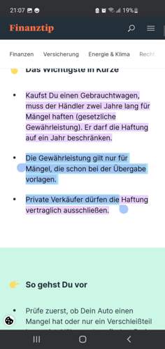

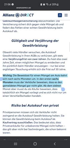

Eigentlich war meine Frage, mit welchen Kosten ich rechnen darf. Nun geht es um das Thema Gewährleistung. Gut.
Ich war mir zunächst sicher, dass Gewährleistung nicht greift, wenn der Schaden NACH dem Kauf eintritt (was der Händler in meinem Fall leicht beweisen kann, s.o.).
Dass hier geschlossen eine andere Meinung vertreten wird, hat mich dann doch stutzig gemacht.
Die Informationen, die man dazu findet, sind widersprüchlich. Ich habe 3 Screenshots angehängt, zwei stützen meine Auffassung, einer jedoch spricht sich eher in Sinne der anderen hier aus.
Ich werde mal einen Anwalt fragen bei ADAC.
Davon abgesehen gehe ich davon aus, dass die Garantie greifen sollte. Und Kulanz ist außerdem eine Möglichkeit, die noch abgeklärt wird.
