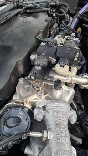

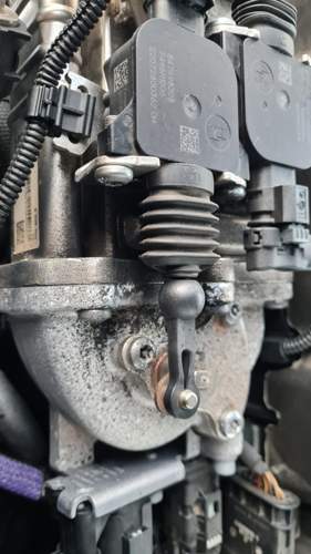

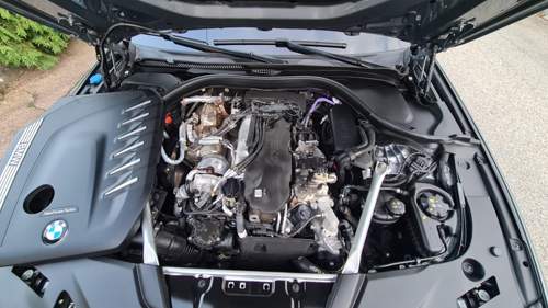

ich habe eine gebrauchten 530d LCI aus 2021 erworben. 50tK.
Vor dem Kauf habe ich über die VIN schon nach Rückrufaktionen geschaut. Man ist ja nicht doof. Nichts.
Aber BMW ist schlauer und man dann doch wohl der Dumme.
Auto gekauft und im Händlergespräch kam dann raus, dass der AGR Kühler "Eventuell" getauscht werden muss.
Ein Witz... seitens BMW. Der Händler kann jetzt auch nicht dafür.
Ich habe den Ausdruck mal beigefügt.
Der AGR Kühler wird nur gerauscht, wenn es eine Beanstandung gibt.
Ich sehe, dass ja so, dass BMW weiß, dass sie Schrott verbauen, wollen aber mal schauen, ob es vielleicht hält und erst nach längerer Zeit kaputt geht, damit die Kulanz gleich mal abgelehnt werden kann.
Ich schau nicht jeden Tag nach dem Kühlmittel und sag dann Bescheid. Lächerlich.
Wirkung ist wohl, ein niedriger Kühlwasserstand. Ursache defekte Kühler. Ich dachte eigentlich, dass Thema wäre schon längst erledigt bei neuen Fzg.
Hört sich nach Willkür an, wenn der "Azubi" sich den Kühler anschaut und dann behautet, dass es daran nicht liegt und ich dann die Kosten tragen muss. Da muss ja schon massig Kühlwasser in der Ansaugbrücke landen, um das zu erkennen, würde ich mal behaupten.
Wie sieht man denn bei BMW, ob der AGR Kühler defekt ist? Denn nur dann stellt man erst den Kulanzantrag. Siehe Ausdruck.
Wie erreiche ich denn, dass die das Teil tauschen? Was muss ich der Niederlassung denn schönes erzählen, dass die den tauschen ?

Was regst du dich denn so auf? Weil du im Falle eines Defekts etwas umsonst bekommst, auf unbestimmte Zeit? Die Kulanzregelung ist doch sehr eindeutig und großzügig. Da muss man nichtmal einen Antrag stellen sondern einfach nur die Leistung abrufen.
Der AGR-Kühler wird i.d R. durch endoskopieren diagnostiziert und da fallen auch kleine Undichtigkeiten recht gut auf.
Und klar, wenn nichts defekt ist, wird nichts ersetzt.
Den Kühlwasserstand musst du nicht selber prüfen, das sagt dir schon das Auto wenn genug fehlt.

Die Problematik mit den AGR Kühlern ist ja nicht neu und wurde hier im Forum ja auch breit diskutiert. Bei nem Fahrzeug was gerade mal 50k gelaufen hat, sehe ich jetzt auch keine großen Probleme. Also mal tief durchatmen und sich am neuen Auto freuen.
