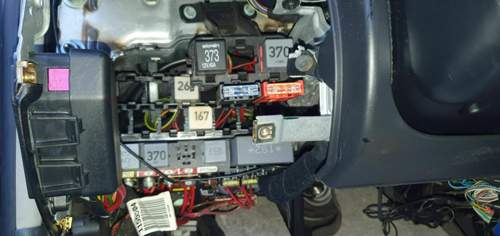

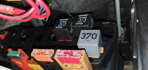

Anbei auch noch ein Bild von meinen Relais, es schaut irgendwie so aus, als würde ein Relais fehlen, man sieht das ein Sockel nicht belegt ist zwischen 370 und 167, kann das jemand bestätigen und evt sagen, welches Relais hier fehlt?
besten Dank schonmal 🙂
to be continued..
Hintere-relais-reihe
Vordere-relais-reihe
