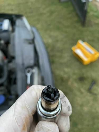

Hallo Volvo Freunde,
habe mir heut mal die Kerzen angesehen, alle Zünden.
Aufgefallen ist mir aber folgendes - der 1. Zylinder läuft nicht.
Habe bei laufenden Motor den Kerzenschuh des 1. Zyl. gezogen und es hat sich nichts verändert. Habe die Kerze mal mit einer anderen getauscht, hat nichts genutzt. Funke steht an.
Ins Loch geleuchtet habe ich, konnte aber nicht wirklich was feststellen. Endoskopiekamera bekomme ich die Tage eine. Dann kann ich genau gucken.
Anbei ein Video: (mit Sound anschauen damit man hört, dass sich nichts ändert wenn man den Kerzenschuh abzieht):
https://drive.google.com/open?id=1omz9VeFxZ_8R458msDuG9bENgGNSz4Se
Video Sicht Kolben ohne Kerze: https://drive.google.com/open?id=1wsYLZTkPV9Qjyi-rrPAIk8-6mYVamuDJ
Und hier nochmal ein Video zur Verdeutlichung des Unterdrucks am Öleinfüllstutzen - er saugt sich richtig fest:
https://drive.google.com/open?id=1EWRmuYWwh4ULxlrcin_tEoz6FX0NnhOb
Des Weiteren ein Foto von der Kerze.
Ich habe dann noch die Fehler an A2 und A6 ausgeblinkt für Zündsystem und Einspritzsystem - hier lagen zwei Fehler an welche sich löschen haben lassen. Jetzt habe ich keine Fehler mehr drauf aber läuft trotzdem nicht.
Soll ich nun mal versuchen die Einspritzdüsen zu tauschen also Zyl 1 mit Zyl 2 um zu sehen ob der Fehler mitwandert?

Wie sehen deine Zündkabel aus? Und der Verteiler?

Servus, irgendwie verstehe ich deine Aussage "hat nichts genutzt" und "Funke steht an" als Widerspruch. 😕 Funkt die Kerze nun, wenn du sie gegen Masse hältst oder nicht? Und: wenn du bei laufendem Motor das Zündkabel vom ersten Zylinder abziehst, solltest du da nicht ein leichtes Kribbeln in den Fingern spüren?
Weil, wenn da nämlich kein Strom ankommt, würde ich mal den Weg zum Verteiler untersuchen... 🙂🙂🙂

Beim halten gegen Masse funkt sie.
Habe dann eben ungesteckt zw. Zyl 1 & Zyl 2 aber der Zylinder läuft trotzdem nicht, hat aber trotzdem funken.
Nein es kribbelt nicht - ist ja Isoliert?
Wie gesagt, sie funkt ja..
Ändert sich eigentlich etwas am Unterdruck, wenn die Kerze draußen ist?
Ich würde ihn mal laufen lassen und mit der einen Hand den Einfüllstutzen bedienen und mit der anderen Hand das Kerzenlicht verschließen.
ICH KÖNNTE MIR VORSTELLEN DAS DER UNTERDRUCK EIN VERLETZUNGSRISIKO BIRGT. BITTE SEI VORSICHTIG UND NEHM EINEN BESENSTIL ODER IRGENDWAS WAS NICHT EINGESAUGT WERDEN KANN. Vielleicht übertreibe ich jetzt aber man weiß ja nie.

😰 .... guter Scherz ! Als ich das Video gesehen hatte, hab' ich mir gleich gedacht: "-der Mann ist mutig- " 😉 .. das sind kein 230V dort ; zudem hat Isolation auch ihre Grenzen - besonders 'im Alter' (der Kabel / des Elchs ;-)) ).
Diese verölte Kerze funkt tatsächlich noch ?!
Jetzt gibt's nur noch eins - Kompression testen. Denke ein Ventil ist bei dir hinüber.

Zylinder 1 hat 0 Bar Kompressionsdruck.
Somit ist die Sache für mich klar das hier wohl ein größerer Eingriff zu machen wäre. Danke für eure Mithilfe & Tipps.
Ich wünsche Dir, dass es sich mit einem Tausch-Zylinderkopf erledigen lässt.
Sag doch mal bitte Bescheid was der eigentliche Defekt ist, falls Du den Motor zerlegst.
