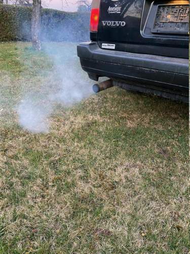

Zu Hause angekommen ging eigentlich nicht mehr viel, gefolgt von einer großen weißen Wolke aus dem Auspuff ist er abgestorben. Habe ihn mal abkühlen lassen und er läuft nun wieder, aber sehr unrund.

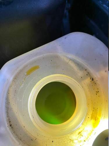

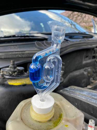

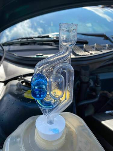

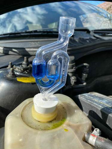

heute war der Zylinderkopfdichtungstest bei mir der Post. Sofort ausprobiert.
Zw. Foto 1 und 2 liegen 15 Minuten.
Keine Verfärbung.
War dann noch bei einem Kollegen - der ein Auto
mit defekter Zyl. Kopf. Dichtung hat, hab dort den Test wiederholt. Hat sich nach 2-3 Min. verfärbt. (Siehe Foto 3 und 4)
Danke für den Tipp. Top Test.
Auch wenn ich jetzt wieder nicht weiß was mein Motor hat :-)
Warte nun auf die Bestellte Ölfalle samt Schläuche und Flammsieb. Dies werd ich als nächstes tauschen.

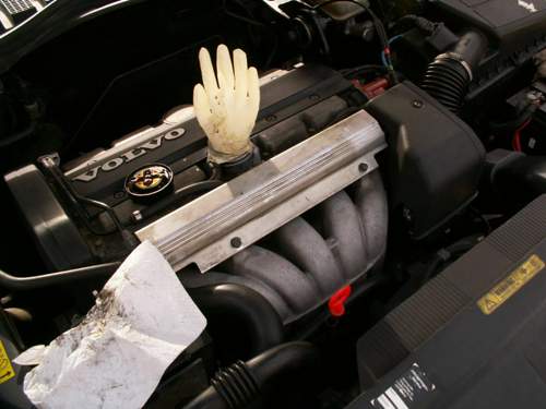

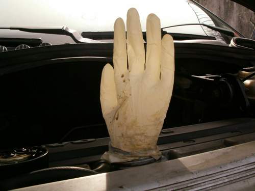

Hab' ich 'was überlesen, od. hattest du schonmal den 'Handschuhtest' wg. der Ölfalle gemacht ?
1
2
3
+2
@Zug_Spitzer den Handschuh Test trau ich mich gar nicht machen, der Unterdruck ist so stark. Siehe das Video:
https://drive.google.com/file/d/14WnM8uztNz__SvePrdkP2C9u5CZWqQC4/view
bzw. höre das Video, Sound aufdrehen, er saugt richtig richtig stark.
Ah O.K. !
Werde nun anhand diverser Tips von euch mal die Ölfalle einfach tauschen und sehen ob sich da was verbessert - hoffe es.

Also nur mal zum Verständnis, wenn ich von der weißen Wolke rede, welche bis jetzt zwei Mal da war, die hat so ausgesehen wie am Bild, nur statt grau weiß, danach wurde der Motor sofort abgestellt.

Wenn er so qualmt , wie der Renault auf dem Bild , verbrennt er Wasser , das hat dann nix mehr mit Kondensation zu tun .
