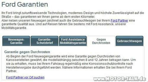

Soweit ich weis gibt Ford die Garantie bei Durchrosten von Innen nach Außen, nicht von Außen nach Innen :-/
Sollte das dann nicht hier auch explizit erwähnt werden?:
http://www.ford.de/Rund-um-den-Service/FordGarantien
Ford-garantie-durchrosten
Sollte das dann nicht hier auch explizit erwähnt werden?: http://www.ford.de/Rund-um-den-Service/FordGarantien
Sollte es, ja. Aber das habe ich im Focus Forum so gelesen. Da sollte man lieber nochmal beim FFH oder bei Ford direkt nachfragen. Es heisst ja, zu viele Köche verderben den Brei.. 😉

Sollte es wirklich so sein, dass die Garantie nur für Durchrosten von innen nach außen gilt, dass kann ich mir kaum vorstellen, dass Ford das auf seiner offiziellen Website nicht auch so erwähnen würde bzw. müsste. Das könnte sonst evtl. Ärger für Ford bedeuten...

@ All die meinen die Ford-Rostschutzgarantie schützt bei jeglichem Rostbefall: Lest mal das Kleingedruckte, denn die Rostschutzgarantie gilt nur für Durchrostungen von Innen nach Außen und nicht, wenn wegen fehlendem Unterbodenschutz die Schweller oder der Unterboden durch Steinschläge und/oder Salz anfängt zu rosten.
Vielleicht kannst du uns das Kleingedruckte mal zeigen?
Die Durchrostungsgarantie gilt nur für die Karosserie.
Gehört der Unterboden zur Karosserie?
Wenn eine Garantie laut Bedingungen eine "Durchrostung von innen nach außen" umfasst, dann muss ein geltend gemachter Rostschaden auch an einem innen liegenden Teil seine Ursache haben. Das hat das Landgericht Wuppertal im Mai 2013 entschieden und damit die Voraussetzungen für das Eingreifen einer Garantie bei Rostschäden sehr eng gefasst (LG-Az. 16 S 2/12).
Der Käufer berief sich wegen Rost an den Türen seines Fahrzeugs auf die vom Hersteller gegebenen Garantiebedingungen. Der geltend gemachte Anspruch scheiterte jedoch daran, dass keine "Durchrostung von innen nach außen" feststellbar war. Die Beweislast dafür trage der Käufer. Er muss beweisen, dass ein Mangel zum sachlichen Geltungsbereich der Garantie gehört, wie die Richter erklärten.
Diesen Beweis konnte der Käufer nicht erbringen. Einem Sachverständigengutachten zufolge befanden sich an den Roststellen keine Hohlräume, von denen der Rost hätte ausgehen können. Tatsächlich wurde der Rost von außen nach innen weniger, was gegen eine Durchrostung von innen nach außen spreche. Eine solche liege dann vor, "wenn die Ursache des Rostes eine innere ist, nämlich ein unzureichender Korrosionsschutz an einem nicht außen liegenden Teil des Fahrzeugs," so das Landgericht in seiner Entscheidung.
Der Hersteller wollte gerade keine Garantie gegen jeden Rost abgeben, was sich an den Einschränkungen "Durchrostung" und "von innen nach außen" zeigt. Damit hat das Landgericht Wuppertal in der Sache dem Hersteller Recht gegeben. Die Garantiebedingungen seien eng am Wortlaut auszulegen. Fraglich an dem Urteil bleibt aber, ob es sich dem durchschnittlichen Kunden erschließt, warum eine Durchrostung, die außen ihren Anfang nimmt, etwa aufgrund von Lackmängeln, nicht von der Garantie erfasst sein sollte.
