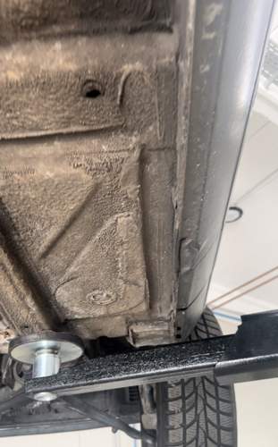

Hallo Leute bin totaler Leie was Konservierung usw. Angeht
Deswegen wollt ich mich hier vorab Ma schlau machen
Bevor es los geht.
Plan ist die Rost stellen so gut es geht frei zu legen blank mit nem Aufsatz anschließend brunox epoxy und den ganzen Boden mit Brantho 3in1 einzupinseln
Will gerne das best mögliche Ergebnis erzielen
Frage muss der gesamte Unterboden blank sein oder kann ich nur die Rost stellen bearbeiten und das Brantho überall drauf pinseln ?
Wenn der restlicher Unterbodenschutz überlackierbar ist, dann muss nicht alles runter.
So sieht der Boden aktuell aus
1
2
Der tragfähige Unterbodenschutz kann getrost drauf bleiben!
