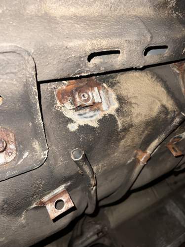

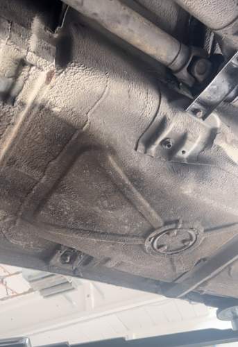

Doofe frage verträgt sich Brantho 3in1 mit dem alten u Schutz ?
Sieht aus wie PVC? Sollte dann gehen.
Musste mal gucken was das ist und ggf. testen.
BMW?
Ja ist ein Bmw E30 an manchen Stellen ist der U Schutz sehr dick drauf
Ich weiß am saubersten wär alles runter und neu aufbauen
Hab aber leider nicht die Möglichkeit dazu

Und was willst Du mit dem Übermalen des alten Unterbodenschutzes erreichen?
Hab an einigen Stellen Rostnäster die ich entferne
sollte so gut es geht einheitlich aussehen
Und will die Orginal Struktur beibehalten.
Die originale Struktur hast Du doch an den entrosteten Stellen nicht mehr.
Wenn Dir die wichtig ist, dann brauchst Du einen spritzbaren Steinschlagschutz. Aber nicht aus der Sprühdose, das bekommst nur mit 3-4 bar Druck und ner U-Schutzpistole hin.
Ist oft an unverkleideten Schwellern, Front- & Heckblechen, untere Radlauf(kanten) gefragt. Aber man bekommts hin, nur eben nicht mit Heimwerkermitteln.
Stelle aber lieber sicher, dass da nix unterrostet ist. Die dicke PVC Pampe kann Rost *sehr* lange verdecken...
Sind überdeckte oder nicht im Sicht Bereich
Der Wagen kriegt untenrum ne komplett Sanierung
Achsen alle Leitungen bremsen usw.

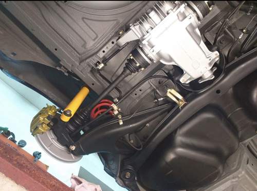

1fad5599-b86c-4f5b-82f5-6fd7bf33ecff
B83ba28c-aa7f-4ef2-a2a9-d229e8ae41be
Das ist ein Bild ausm Netz Die Orginal Struktur gefällt mir sehr gut

Oder könnte ich den gesamten u Schutz am Unterboden entfernen Rost so gut es geht weg und anschließend Brantho nitro rollen oder lieber 2k epoxy aus der Dose ??
Bin kein Fachmann deswegen sorry falls es für die Leute die mehr Ahnung haben blöd klingt
2k Dose
2K-Epoxy würde ich einer 1K Grundierung immer vorziehen.
Der Untergrund muss aber sauber entrostet sein.

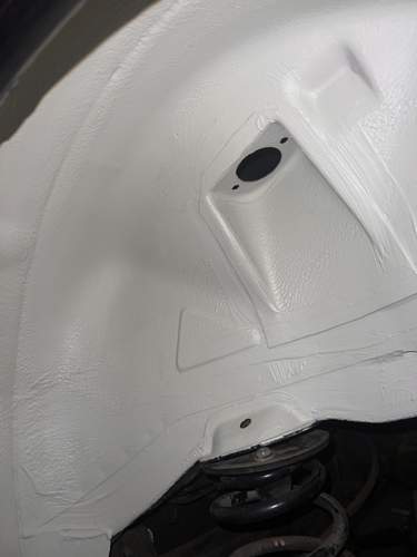

Unterbodenschutz mit Struktur aus der Dose gibt es durchaus. Das Schwellerende hier wurde mit sowas lackiert. Braucht aber etwas Übung, bis die Oberfläche so aussieht...
Edit: Mipa Steinschlagschutz-Spray schwarz überlackierbar; knapp 10€ bei eBay.

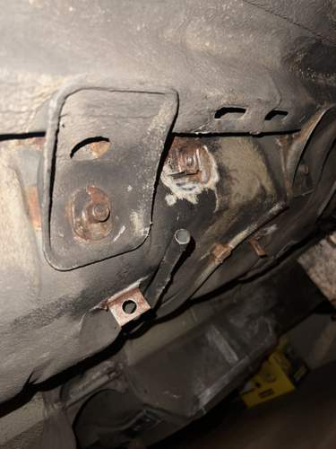

Hab gelesen das bei 2k epoxy die Fläche komplett rostfrei und blank sein muss stimmt das ?
Mein Plan war Rost so gut es geht weg wie auch immer, an einigen Stellen kommt Mann gar nicht ran
Die stellen owatrol drauf anschließend Brantho nitro als Grundierung
Und später 2-3 Schichten Brantho 3in1

So gut wie es geht ausschleifen.
Dem Porenrost kann man z.B. mit APP R-Stop beikommen. Ist feuchtigkeitshärtend, entzieht dem Rost die Feuchtigkeit. Darüber kann man mit 2K-EP arbeiten.
