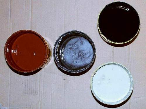

Seilfett kann nicht wie Mike Sanders sein. Das soll eine Mischung aus (technischer) Vaseline & Bienenwachs sein. Daraus besteht Seilfett nicht, es hauptsächlich Wachs & Mineralöl. OK, technische Vaseline hat als Ausgangsbasis auch Erdöl... in einer seiner zig Destillationsformen 😉
Hier ein privater "Hobbytest", nix professionell aufgezogenes, mehr quick & dirty.
Seilfett ist auf der 2 Uhr Stelle. Hält sich anfangs recht wacker... aber dann fällt es zurück.
http://www.wikidorf.de/reintechnisch/Inhalt/Rostschutz
Gibt noch weitere solcher "Privattests", wollte ich seit Wochen mal alle verlinken und "zusammenfassen".

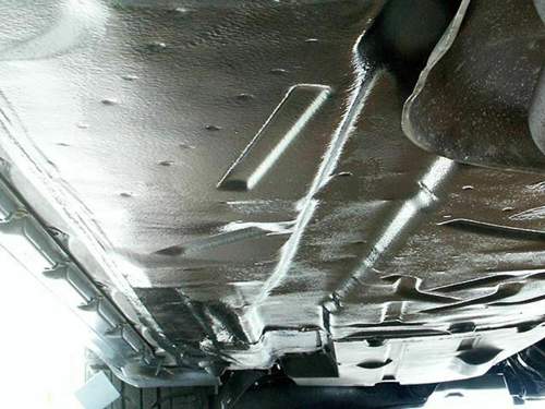

Dann ein sinnvoller Schichtaufbau in ausreichender Dicke. Meine Empfehlung aus Erfahrung: Grundierung mit Brantho Korrux Nitrofest in Rotbraun. Darauf dann eine Zwischenschicht mit Brantho Korrux 3in1 Eisenglimmer-Anthrazit DB703. Darauf dann eine Deckschicht: Entweder nochmal Eisenglimmer-Anthrazit DB703 oder einen Brantho Korrux 3in1-Farbton nach Wahl. Ich habe zuletzt Kieselgrau 7032 für größere Unterboden-Flächen und Tiefschwarz 9005 für Fahrwerks- und Anbauteile genommen. Darauf kann man noch ein braun-transparentes Wachs (UBS 240) oder einen transparenten UB-Schutz (z. B. von Timemax) aufbringen.
Das sieht 1a aus und bleibt auch so, weil es (im Gegensatz zu Fett) eine saubere Lösung ist. Leicht zu reinigen und zu inspizieren. Lebenserwartung so einer Beschichtung: Mehrere Jahrzehnte ohne großes Nacharbeiten.

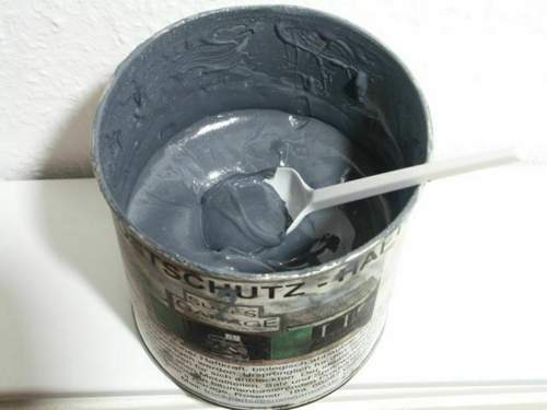

Das Fett war ursprünglich für Schleusen gedacht und war wohl auch bei Offroadern beliebt. Ist heute leider nicht mehr im Handel zu finden; unten ein Foto davon. Heute würde ich für die Methode das KH-100 von Wagner nehmen. Bin aber weitgehend weg von der Fett-Lösung und auf Nitrofest-/3in1-Lackierung umgestiegen.

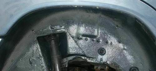

@tazio1935 schrieb am 16. Oktober 2020 um 15:19:19 Uhr:
Bei mir hat sich vor Jahren die Methode bewährt, grob entrostete Stellen mit FF Liquid A zu tränken und nach einiger Einwirkzeit mit einem zähen Haftfett einzupinseln. Derart behandelte Stellen waren im hinteren Radkasten nach 4 Jahren noch unverändert.
Das Fett war ursprünglich für Schleusen gedacht und war wohl auch bei Offroadern beliebt. Ist heute leider nicht mehr im Handel zu finden; [...]
Als "Substitut" kann man eben auf das Fluid Film Gel ausweichen, bzw. die korrekte Bezeichnung der Fa. Hodt "GEL BN".
Ähnlich, nur eben mit dem FF Gel BN statt dem Haftfett, ging ich auch vor an diversen rostigen Stellen (Wo ich mir das gründliche Entrosten einfach ersparen wollte). Bis jetzt keine weitere Rosterei. Und das war zum Winter 14/15.

Von dem guten, alten Haftfett ist ne knappe halbe Dose übrig, das reicht noch für Jahre... 😁
