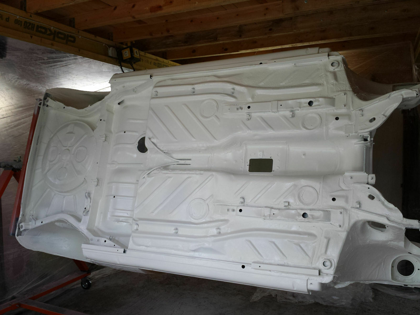

du willst doch den unterboden komplett trockeneis strahlen also ist der dann blank da würde ich
3 schichten branto draufmachen und gut wenn du nur im sommer unterwegs bis reicht das dicke
außerdem siehst du wenn du 3 verschiedene farben nimmst wenn
eine schicht beschädigt ist dann einfach nachstreichen
in die hohlräume noch wachs, mike sanders oder seilfett rein und der drops ist gelutscht

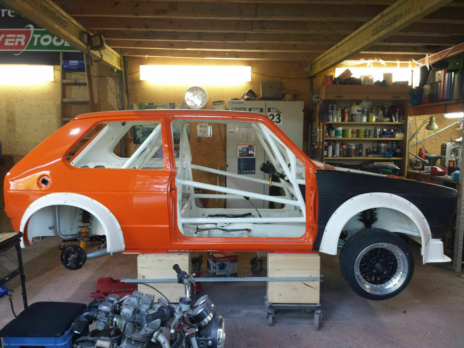

ich meinen 1 ser golf 😮
dodo32 restauriert gerade einen BMW E21 😉
