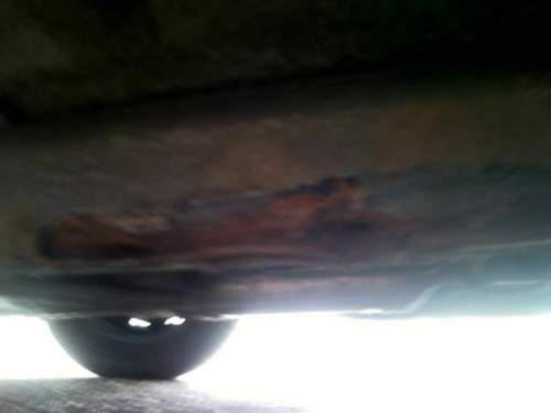

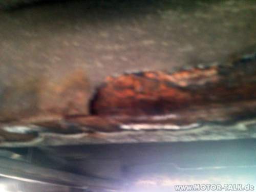

Hallo Leute,
da ich ja nun auch seit ein paar tagen nen Vectra habe,den ich bis auf eine kleinigkeit auch sehr gut finde,
mußte ich nun leider zu meiner Überraschung feststellen das ich am Unterboden ein Rost problem habe.
Heute stellte ich leider erst fest das der Vectra wohl mal mit einer Stelle am unterboden fest hing da der Rost auf beiden seiten an der gleichen stelle ist.Ab wann sagt der TüV nein wenn unten Rost ist ??Er ist nicht Durch aber ich muß da unbedingt was machen lassen.
Schaut euch mal die Bilder an ich versuche nochmal bessere zumachen.
Danke und Gruß

Wenn ein tragendes Teil sehr stark verrostet ist, ohne dass er mit dem Schraubenzieher durchkommt, gibts trotzdem keinen TÜV. Am besten mal hinfahren und ausprobieren!

Ich habe noch mal ne Frage an Euch ,weiß einer von euch ob ich dei Längsträger irgendwo herbekomme und was die Kosten oder kann man normale Bleche da rein Scweißen??
Das macht dann natürlich ein Karosserie Mensch ??
Kann ich den anderen Rost den Stpen in den hohlräumen? (Rostumwandler und dann später schön versiegeln ?? )
Danke
Habe den Längsträger gefunden gibt es nur beiu Opel kostet einer knapp 500 Euronen.
Also meine entscheidung steht ich lasse es beim freundlichen Opel Menschen machen.

Freie Werkstatt/Karosseriebauer, ich tippe auf 300€ für die dünnsten Stellen. Wenn man mit nem Schraubenzieher nicht durchkommt scheint ausreichend Substanz vorhanden zu sein.
Ideal: Vorher mit dem TÜV absprechen, dann kommt der sich nicht verarscht vor.
Real: Entrosten, dünne Stellen nachschweißen lassen, Unterbodenschutz, vier Wochen rumfahren wegen gleichmäßig einsauen, fertig. Zudem die Träger mit Wachs fluten bis es überall rauskommt um die Korrosion etwas aufzuhalten. Reicht wahrscheinlich noch bis zum nächsten TÜV.
Hi,also ich habe den Vectra heute zum Karosseriebauer gebraucht,kosten belaufen sich auf ca.600 Euronen.
Es werden neue Bleche eingeschweißt.So ist dann auch der Rost weg und ich habe meine Ruhe hoffe ich.
Bin vorher noch zum TüV,der Prüfer hat es sich vorher mal angesehen und meinte nur sowas hat er bei dem Baujahr noch nicht gesehen.
Habe am nun am 10.02 die Vollabnahme sollte dann ohne streß die Plakette bekommen.

Da darf nicht irgendeine Werkstatt ein paar Flicken draufschweißen, weil das ein tragendes Teil ist. Der Zug ist abgefahren, seit er damit zum Begutachten beim TÜV war.
