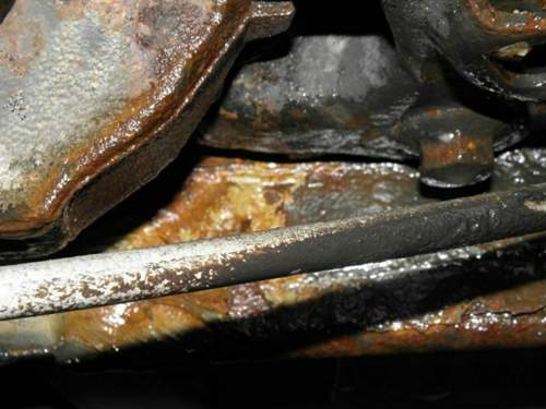

da ich ja nun auch seit ein paar tagen nen Vectra habe,den ich bis auf eine kleinigkeit auch sehr gut finde,
mußte ich nun leider zu meiner Überraschung feststellen das ich am Unterboden ein Rost problem habe.
Heute stellte ich leider erst fest das der Vectra wohl mal mit einer Stelle am unterboden fest hing da der Rost auf beiden seiten an der gleichen stelle ist.Ab wann sagt der TüV nein wenn unten Rost ist ??Er ist nicht Durch aber ich muß da unbedingt was machen lassen.
Schaut euch mal die Bilder an ich versuche nochmal bessere zumachen.
Danke und Gruß
600 EURO find ich im Verhältniss zum Zeitwert ganz schön viel.
Jede freie Werkstatt schweißt Dir da ein paar Flicken drauf und gut ist.

hallo
schöner mist..... du hast nicht zufällig meinen ex vectra gekauft?
der sah von unten genauso aus,da problem ist,die träger die übrigens TRAGEND sind,sind sehr stark,bevor die durchrosten brauchst es schon ein wenig,allerding rosten die schweisspunkte,wo die beiden seiten zusammengefügt sind sehr schnell weg und bei dir hat sich das metall bereits auseinander getriffelt,da hilft nur raustrennen und neu machen,genauso die seitenschweller hinten.
schau mal in deine hinteren,inneren radläufe an,unten sind 2 plasikstopfen,wie sieht es da drin und drum herum aus??
ich denke da ist alles durch,der rost der unten an der bördelkante vom schweller zu sehen ist,kommt von innen,das von unterboden gibt ihm dann den rest🙁
zum karosseriebauer brauchste nicht gehen,es sei du hast zuviel geld,hier sind die stundenlöhne ab 80€ und nen tag hat der locker zu tun,von den neuteilen mal abgesehen,dann noch versiegeln und gegebenfalls lackieren.....ja....doch..
am besten jemanden organisieren der schweissen kann,ne freie werkstatt oder nen metallbauer

So eine Panikmache, wegen son bissel Rost. Fahr zum TÜV und lass dir sagen ,was die bemängeln.....fertich.
Wenns nur an den Schweißarbeiten liegt, die der TÜV bemängelt, kosted ein zweites mal TÜV Vorfaren nich viel.
Auf jeden Fall vorher nix drüber schmieren, die TÜVler sind ja auch nich blöd und kennen die typischen Ecken am Vectra mit Sicherheit.
Und wenn se sich mal verarscht vorkommen, dann finden se an JEDEM Auto was, wenn se wollen.

was soll der tüv sagen????
meiner sah schlimmer aus,mit der flex drüber,ordentlich rostschutz drauf,dann mit karosseriekleber den org. unterbodenschutz nachmodellieren und dann unterbodenschutz dick drauf,natürlich nicht nur an den kaputten stellen,sondern grossflächig,der tüv hat gar nichts dazu gesagt und 2 jahre hält das auch eventuell,aber hier gehts ja nicht nur darum nochmal tüv zu machen,sondern um das fahrzeug noch länger als 2 jahre zu fahren
und darum @ magmar,
ist hier panikmache angesagt,denn sonst kannste den wagen nach dem nächsten winter zusammen kehren und das bisschen rost......also meiner hatte an der karosse nicht soviel,aber er war bereits an mehreren stellen durch😉
desweiteren kann das "bissel" schweissen mehr kosten,als man vielleicht finanziell zur verfügung hat innerhalb eines monats,denn dann kannst die hauptuntersuchung nochmal von frischen machen😉
MFG
Jo das ist ja alles Richtig und mir gehts ja auch um Langfristig aber ich möchte schon erstmal tüv haben.
Das ich danach was machen muß ist Logisch ansonsten wie schon geschrieben Bye Bye Vectra,das aber nicht das was ich wie gesagt will.Denkt aber bitte daran ich muss zur Vollabnahme,ist zwar das gleiche und meiner letzten Vollabnahme war das echt easy aber man weiss ja auch nie ??? Ich lass vorher die Bremsen noch checken,asu machen und lass das mit dem Unterboden schutz in der Werkstatt machen . Dann nach der Vollabnahme lass ich nach und nach den Unterboden machen.

Original geschrieben von Touring Hoschi
Aber ich verstehe das Richtig schrauben dreher geht nicht durch dann gibt es kein problem?
"normal" nicht

Dann kann ich das doch auch so lassen und fahr hin ich konnte mit dem schraubendreher und hammer nicht durch.

moin
mag sein,macht aber ein schlechtes licht wenn ein tragendes teil schon so arg angerostet ist,hast du dir mal deine innenseiten von den hinteren seitenschwellern und die inneren hinteren radläufe angeschaut??
