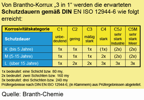

Eine 750-ml-Dose Brantho Korrux 3in1 kommt etwa auf den gleichen Preis wie eine 1-l-Dose Owatrol.
An Stellen, die sich gut entrosten lassen, ist 3in1 aufgrund der wesentlich längeren Schutzdauer aber vorzuziehen, siehe Tabelle unten. Da hat man DAUERHAFT Ruhe und muss nicht "alle paar Jahre mal wieder" dran.
An Stellen, an denen Owatrol zum Einsatz kommen kann (Restrost), ist eine Mischung aus Leinölfirnis und Testbenzin/Terpentinersatz aufgrund des wesentlich besseren Preis-Leistungsverhältnisses vorzuziehen.
Schutzdauer Brantho Korrux 3in1 Tabelle
Kann es sein, das Brantho Nitrofest wesentlich schlechter ist? Das wurde relativ zügig wieder unterrostet.
@rpalmer schrieb am 1. Juni 2019 um 12:11:44 Uhr:
Schwierige Frage. Nach m. E. ist Nitrofest eher als Grundierung gut. Andere habe Nitrofest aber auch mit Erfolg so wie 3in1 eingesetzt, also als eine All-In-One-Lösung, nur halt matt statt seidenmatt.
Es kommt wohl auch wesentlich auf den Entrostungsgrad des Untergrundes an. Auf einem sorgfältig entrosteten Untergrund sollte weder bei Nitrofest noch bei 3in1 wieder Rost durchkommen. Allerdings traue ich 3in1 mehr Widerstandsfähigkeit gegen äußere Angriffe (Kratzer und Steinschlag) zu.
Mein bevorzugter Aufbau ist inzwischen dieser: Gründlich entrosten bis auf das blanke Metall. Dann Nitrofest in Rotbraun als Primer. Darauf 3in1 in Glimmeranthrazit DB703. Wenn man damit eine Schichtdicke von ca. 300 µm erzielt, hat man Ruhe für Jahrzehnte. In beiden Sorten sind Pigmente zur verbesserten Barrierewirkung enthalten. Im Rotbraun ist es Eisenoxid, im DB703 ist es Eisenglimmer.
Außerdem sieht man aufgrund des Farbkontrastes, ob die Deckschicht unter schlechtem Farbauftrag, Beschädigung oder Abwittern leidet. Wenn das Rotbraun des Nitrofest noch sichtbar ist oder wieder zum Vorschein kommt, ist die Beschichtung nicht perfekt.
