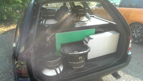

Weiß einer wie man den Kofferraum öffnen kann, ohne Schlüssel usw?🙄
Vorhin habe ich noch was aus dem Kofferraum geholt, die Klappe dann zugeschlagen und als ich vorhin wieder ran wollte, ging nichts mehr. Weder mit dem Griff von innen, noch mit dem Schlüssel am KR-Schloss. Der dreht irgendwie ins leere. Der Tankdeckel geht nun auch nicht mehr auf.
Jeden Tag was neues.🙄
Durch das Auto klettern und auf der Beifahrerseite im Fach das Seil ausfindig machen, welches zum Schloss runter geht!
MfG
Meinst du, dann geht es auf? Wieso geht es dann nicht mit dem Schlüssel zu öffen? Das ist doch unabhängig vom Seilzug. 🙁
Edit: War eben noch mal unten gewesen und habe alles probiert... Hat aber nicht geklappt. An allen Seilzügen in alle Richtungen gezogen, hat sich nichts getan. Man hört zwar ein Geräusch aus dem Schloss, wenn man den Seilzug mit der gelben Ummantellung hin und her bewegt, aber öffnen tut sich die Klappe nicht.
Und auch die Hebel am Schloss direkt kann ich bewegen wie ich will, es tut sich nichts. Man sieht es auf den paar Bildern einigermaßen. Ich bin einfach mit einem Schraubenzieher zwischen die Verkleidungen gegangen und habe gehebelt. Die Haube hat sich auch (für meine Verhältnisse) ziemlich stark bewegt...

Lass mal die Klappe runter drücken und zieh dann...
MfG
Also Richtung Boden drücken ?
Jupp!
Bekommst du die Verkleidung ab? Weiß gerade nicht mehr, ob beim Mk.I der Haltedorn von innen mit Mutter verschraubt oder mit Gewinde in der Klappe war! Das müsstest du nachsehen. Sonst könntest du den Bolzen/Haken einfach raus nehmen.
MfG
Danke Johnes, habe das Problem gelöst. Die Verkleidungen bekommt man nicht ausgebaut, dafür muss die Heckklappe offen sein. Dementsprechend bekommt man auch das Schloss nicht von innen gelöst (Weder den Bolzen unten, noch die Schlosseinheit).
Habe mir extra Hilfe organisiert, da 4 Augen manchmal mehr sehen als. Da meine Stoßstange ein günstiges 90€ Teil ist, hat die sich in der Mitte etwas nach oben gebeult. Meine Heckklappe ging schon längere Zeit etwas schwer zu, also wenn man sie aus Bauchnabelhöhe fallen ließ, ging sie nie richtig zu. Man musste immer noch ein zweites mal, mit mehr Schwung, die Klappe zuhauen. Und das habe ich gestern Abend wohl etwas zu stark gemacht und die Heckklappe hat sich hinter die Stoßstange geklemmt. Ist schwer zu beschreiben, aber vielleicht weißt du wie ich das meine (und auch für andere, falls die das Prob. mal haben). Das erklärt auch, warum der Hebel im Innenraum keinen Widerstand hatte und der Schloss auch ins Leere gedreht hat (Die Klappe war ja so gesehen offen)...
Und klar ist nun auch, warum sich die Klappe unnormal viel bewegt hat, wenn man an ihr gerüttelt hat.
Das verrückte ist, man hat das nicht mal heute am Tage richtig gesehen, dass sich das verklemmt hat.
Ist dir das eigentlich nicht peinlich! 😛
MfG
Naja wenigstens konnte das Problem mit 0 € Wareneinsatz behoben werden.😁
Edit: Nein, ist es nicht. Wie hätte ich es gestern Nacht sehen sollen? 😮
