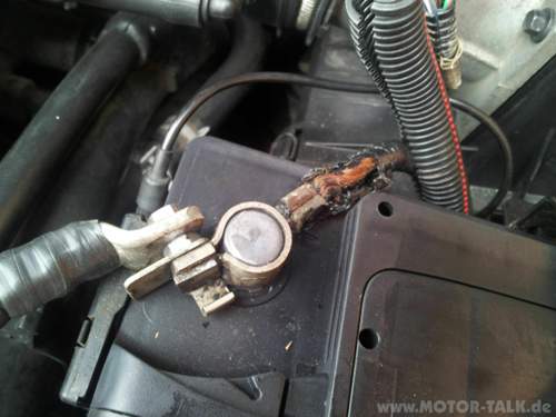

Hattet ihr das schonmal?
Dass das Kabel (bzw. die Isolierung) für den Starters/Generators am Pol geschmolzen ist?!
2013-04-28-13-04-54
2013-04-29-12-22-00
Erklärung ist sehr einfach, sehr schlechter Kontakt zwischen Batteriepol und Polschuh höchstwahrscheinlich. Mach erst mal ganz los. Säubere mit feinem Schmirgelpapier, Messingdrahtbürste etc. beides sehr gründlich, fette mit Vasseline die Kontaktflächen ein, montiere und zieht fest an, daß ein sauberer Kontakt da ist. Vorher die brösselige Isolierung entfernen, die Pressglächen zur Leitung mit zange nachdrückem und dann gut mit Isolierband umwickeln, damit nirgends ein Kurzschluß möglich ist. Prüfe bei der Gelegenheit auch das andere Ende, ob es auch da an den Kontaktflächen oxidiert ist. Der Hohe Widerstand an den Kontaktflächen wirkt wie ein Heizdraht und bringt die Isolierung zum Schmelzen.
PS.
Hab erst später die Bilder gesehn, ist ja schon gemacht worden. Wobei mir nicht klar ist, warum die Leiche des Polschuhs noch immer dran ist. Wenn schon neu gepreßt wurde, hätte ein neuer Polschuh hin gehört oder der Stummel weg geschnitten. Bei neuer Pressung läßt sich ideal ein dicker Schrumpfschlauch aufbringen, was hier gemacht wurde.
Egal, andere die sich selbst helfen wollen, können so verfahren, wie ich beschrieb. Es sollte sowieso ab und an danach geschaut werden, um so was gar nicht erst entstehen zu lassen.
Naja,die "Leiche" stört ja nicht?!
Geplant war ja eigentlich bei + und - neue Polklemmen hinzumachen,aber da es dann wohl teilweise zu kurz wäre mit den Kabeln (vorallem mit denen am + unten an diesem Verteiler) hab ich das gelassen und auf die billige Tour gemacht!
Genauso wollte ich eigntlich auch gleich das Kabel zur Lima verstärken mit 50mm²,da aber die Schraube an der Lima nicht aufgeht hab ich das auch (vorerst) gelassen....
