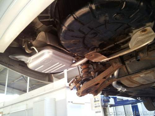

Heute noch HL Bremse und Radlager gemacht...
Und wie auf der anderen Seite wieder die Bremssattelschrauben ultra fest und Kopf wieder rund-.- Die obere ging mit angeschweisster Mutter zum Glück auf!
Die andere aber nicht...
Da sind einige Schrauben draufgegangen bis sie aufging😠
Bei der ganzen Aktion auch gleich den Achsschenkel und das Spritzschutzblech entrostet und mit Hammerite gestrichen!
Und der Sattel hat auch seine erste Schicht gelb abbekommen^^
Morgen kommen dann noch die Bremsschläuche hinten rein,dann gehts mal zur Probefahrt😎
Querlenker hinten sind beide durchgerostet-.-
Müssen auch noch neu,dannach Spur einstellen,dann ist er soweit Tüv-fertig🙂
TDCI Auspuff
Querlenker links
ROST
+2
Wie können die Lenker denn durchrosten? Respekt...😁
Wasser,Salz ud Dreck hat da gewütet-.-
Wenn ich neue kauf,bekommen die auch dirket ne Kur mit Hammerite!!
