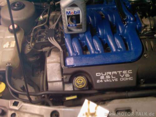

dick fett Öl nachgefüllt ca. 150ml, im Winter strullt leider mehr raus aus der Undichtigkeit, die ich nicht finde😕
Öl muss noch 4 Monate durchhalten, dann gibts neues

Ich habe letzens auch mal geprüft, aber naja...Was soll schon dabei rauskommen, wenn der Ölstab 2 fette Biegungen machen muss um in die Ölwanne einzutauchen.
Nach dem Ölwechsel habe ich den 5L Kanister und ca 400ml aus der 1L Pulle reingekippt, dann stand er genau auf max.
Letzens dann stand er plötzlich 5cm über max...Wird mir langsam echt zu doof.

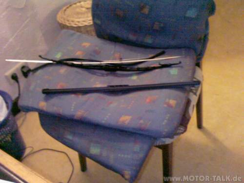

So habe mal nen neues Gummi in den Aerotwin-Heckwischer eingezogen, dafür habe ich einen 500mm Beifahrer-Wischer zerlegt (neuwertig, da nur kurzzeitig benutzt). Fummelei, aber das ist ja fast alles. Ich habe auch gemerkt das der Gottverdammte Rost wieder am rechten Radlauf durchkommt, genau da wo das neue Einschweißblech aufhört....aaaaalter😠. Auf der linken Seite ist der Rost seit Winterbeginn nicht größer geworden, sitzt aber auch an derselben stelle, da wo der Stoßi anfängt und man zum behandeln beide Radhausschalen und den S-Fänger entfernen muss. Also schöne Schrauberei ohne sicht....neeeervig
