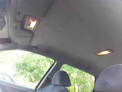

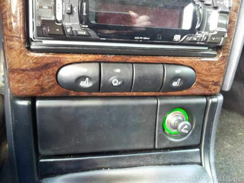

Hab jetzt die Schalter vom Unfaller eingebaut 😁
Fondbeleuchtung ist ach drin^^
