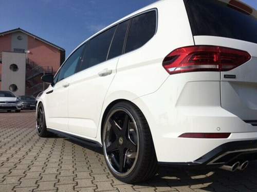

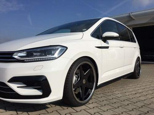

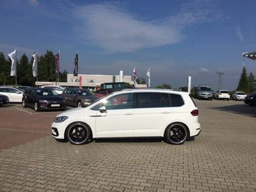

da hab ich doch gleich mal an euch gedacht, als mir ein befreundeter Mitarbeiter meines VW Autohauses bei dem ich meinen Passat 4 motion habe höherlegen lassen, das Gegenteil von meiner Aktion gezeigt hat. Die haben vor ein paar Wochen den Touran mit Eibach Gewinde-Federn runtergeholt. Der hier hat Seriendämpfer.
Wollt ich euch nicht vorenthalten daher die Fotos unten! (Wobei er für mich ungefähre 80 MM zu tief ist, denn ich steh auf das Gegenteil : https://www.motor-talk.de/.../...legungsfedern-fotos-wow-t6063071.html )

Hallo WildsauXL
Mich würde die Radreifen Kombination Interessieren bzw. Größe der Felgen mit ET
Könntest du dieses in Erfahrung bringen?
Fahrwerk bzw. Gewindefedern von Eibach mit 50mm an der VA sind hier vermutlich verbaut.
Habe mir auch einen Touran bestellt und wäre dankbar für jede Auskunft oder Bilder
MFG Andi
Also ET der Felgen usw. weiß ich nicht, aber es sind auf alle Fälle die Eibach Gewindefedern die der weisse Touran drin hat. Hatte ich auch geschrieben.
