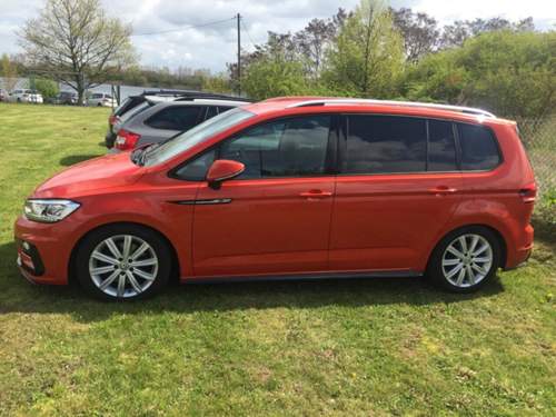

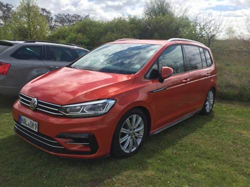

Hallo
Ich habe ein VW Touran R-line mit Sportfahrwerk von VW. Ich würde den gerne mit H & R Tieferlegungsfedern tiefer legen. Das Auto kommt nochmal 2 cm tiefer als das Serien Sportfahrwerk. Weiss jemand ob man die Fahr-Assistenten neu kalibriert werden müssen? Wie z.b. Acc usw.
Hier ist meiner mit KW Street comfort Fahrwerk ( Gewindefahrwerk ). Ich bin sehr zufrieden.
KW Street comfort Fahrwerk gibt es doch noch gar nicht, ist doch erst in Entwicklung?
Ja meiner ist ein Entwicklungsfahrzeug gewesen.
Warste in Fichtenberg?
Ja, das Auto war dort für 1 Woche
