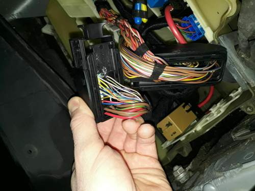

Er hat ein ganz anderen Fehler gefunden: Sein Hinweis das zw. LiMa und Motorsteuergerät was nicht stimmt, hat mich dazu bewegt, mal die Stecker zu prüfen. Und siehe da, die BUS Stecker am DDE Steuergerät waren oxidiert, aber richtig.
Toll dachte ich, jetzt wird alles gut.
Eigentlich sollte der "Freundliche" in Niebüll die Stecker ersetzen, aber da was in Auftrag geben ohne Angebot, ist ja auch so eine Sache. "Kalkulieren können wir das nicht" hieß es, also habe ich für 20 Euro 10 Kabelbuchsen MLK 1.2 # 61 13 8 735 979 bestellt, bei Matthies eine tolle Crimpzange Art. Nr 06360663 für rund 100 Euro geholt und die Kabelschuhe im Januar 2019 neu angepresst und die PINs am Steuergerät blank gemacht.

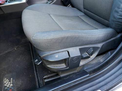

Ich habe auch gelesen, das der Stromverbrauch vom Sitzmodul ausgelöst werden kann. Ich habe es gestern gesucht, aber nicht gefunden. Ich hätte die Steckverbindung unter dem Fahrersitz getrennt, das brachte aber nichts.
Oder haben unsere Sitze gar keine Module ?

DDE 1
DDE 2

Jede Schlüssel speichert seine eigenen Dinge wie Radiosender, Sitzeinstellung, Naviziele etc. Ist mir neulich aufgefallen, als ich zum ersten mal den Zweitschlüssel genutzt habe um ihn mal zu laden.
Da waren die Radiosender vom Vorbesitzer gespeichert, der Sitz ist in eine komplett andere Position gefahren, und im Navi waren noch Ziele vom Vorbesitzer eingespeichert.
Und falls der Kabelbaum Heckklappe noch nie repariert wurde, ist es der Ansatzpunkt Nummer 1 für die meisten Elektronikfehler, von daher würde ich auch dort ansetzen.
Ist es denn im Schlüssel oder im Auto gespeichert und der Schlüssel wird für den jeweiligen Besitzer vom Auto erkannt und stellt entsprechend der internen Speicherung alles ein??
So rum ginge es auch und ich meine es wäre auch so.
Ab sei´s drum.
So ums klarzustellen, laut etis, ist es zumindest bei der Klima so, das die über can die Schlüssel Nummer bekommt, zu dieser hat sie die Werte gespeichert, also gehe ich davon aus, das es bei den anderen werten bis auf km auch so ist
Also so wie ich mir das denke/gedacht habe.

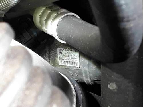

Wir haben auch Ärger mit dem Klimakompressor. Die Magnetkupplung hat Lagerschaden.
Jetzt wo es langsam mal warm werden könnte.., stellt sich die Frage, was an sinnvollsten ist?
Es gibt die Magnetkupplung für 70 € neu. Aber zum einbauen braucht man ein Spez. Werkzeug und die Welle sieht schön vergammelt aus, also ab bekommen ist reine Glücksache, - und der hat ja fast 250 tkm gelaufen
Gebrauchte Kompressoren gibt es ab 70 €, den Billigsten neu für 145 € und von Behr Hella für 215 €.
Welchen soll man nehmen ?
