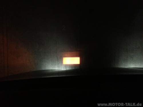

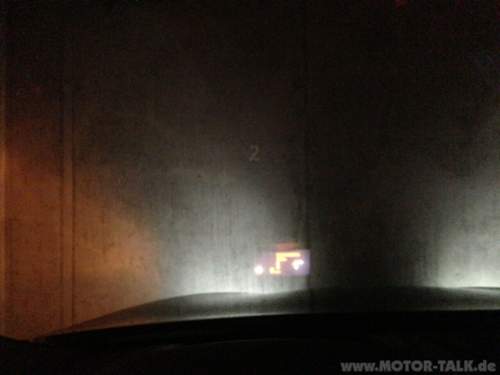

Jetzt hab ich auch nochmal ein Problem mit dem HeadUp-Display. Seit gestern fällt mir auf, dass überhalb der Projektion ein Lichtkegel befindet, der bei eingeblendeten Straßen und Kreuzungen sehr stark sichtbar ist. Am Oberen Ende wird das Licht wir durch eine Kante abgeschnitten, während es unten rund ausgeblendet wird. Entweder ist mir das bisher nicht aufgefallen, oder da hat sich mit dem letzten Schlagloch etwas verstellt. Sitzposition und HeadUp-Einstellungen ändern nichts, der störende Lichtkegel bleibt da.
Habt ihr das auch?

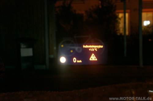

Habe mein HUD beim 🙂 vorgeführt und reklamiert.
Bim ersten Mal gab es keine Verbesserung, habe dann ein paar Fotos geschossen und im gegeben. Die Klimakomfortscheibe wird defenitiv getauscht werden ... der 🙂 meinte zu mir, dass der Fehler aufgrund eines Zuliefererwechsels aufgetreten ist. Leider ist die Lieferdauer auch maximal ... mal schauen, wann es die Scheibe geben wird.
Anbei mal ein Foto der Doppelungen.
