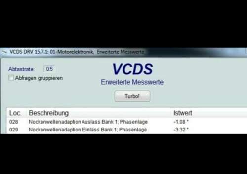

Update:
Ich habe heute mit VCDS ein paar Dinge ausgelesen.
Zur Kette wollte ich die Werte auslesen. Aber mein Motorsteuergerät unterstütz keine Messwerteblöcke mehr, sondern nur "erweiterte Messwerte". Dort bin ich nicht fündig geworden. Welche erweiterten Messwerte muss ich dort auswählen in Bezug auf die "Kettenlängung"?
Weiterhin fiel mir auf, dass der Messwert Kraftstoffhochdruck Ist-Wert "n.v." ist, zumindest bei Fahrzeugstillstand. Gibt es eine Erklärung hierzu?
Über die Zündaussetzer pro 1000 Umdrehungen war der Zylinder 5 auffällig (1 Aussetzer). Ich habe fix die Zündspule mit dem 1. Zylinder getauscht. Fehler wanderte nicht. Aber mit der Zeit kamen hin und wieder einzelne Zündausstzer auf anderen Zylindern.
Der Messwert der Motordrehzahl war erstaunlicherweise relativ konstant bei ca. 650 U/min. Schwankungen auf 656 U/min waren das extremeste, was ich beobachten konnte.
Steuerkette findest du unter erweiterten Messwerten, sowas wie adaptiver Nockenwellenverstellung oder ähnlich suchen
